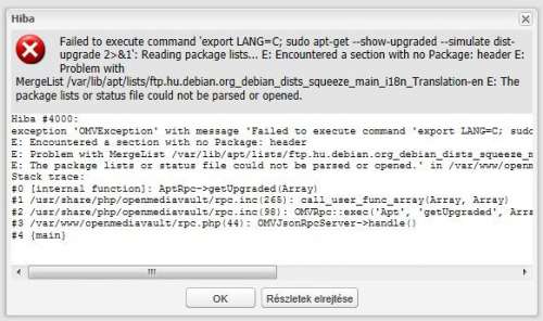

Nem teszem fel az újat. Most meg ezt
Error #2003:
exception 'OMVException' with message 'Invalid method parameter: Array is not an object.' in /usr/share/php/openmediavault/rpc.inc:293
Stack trace:
#0 /var/www/openmediavault/rpc/authentication.inc(52): OMVRpc->validateParams('AuthenticationR...', Array)
#1 [internal function]: AuthenticationRpc->login(Array)
#2 /usr/share/php/openmediavault/rpc.inc(265): call_user_func_array(Array, Array)
#3 /usr/share/php/openmediavault/rpc.inc(98): OMVRpc::exec('Authentication', 'login', Array)
#4 /var/www/openmediavault/rpc.php(44): OMVJsonRpcServer->handle()
#5 {main}írta ki mikor a web-es felületen be akartam jelentkezni.
lovi27
A boot wincsihez még annyit, hogy ha azt letöltéshez, torrenthez is akarod használni, akkor megéri nagyobbat (120, 250 GB) venni, mert egy egyszerű átalakítással lehet rá töltögetni és arra az időre az adat vincsiket le lehet állítani (spin down) és nem forognak feleslegesen.
Azt csinálod rosszul, hogy a konzolos belépésnél először mindig két dolgot vár: egy felhasználó nevet és a jelszavát. Akkor neked még csak egy felhasználód van, a root (az admin csak a webes felületen létezik), ezért a helyes sorrend: root (enter) root jelszó (enter). Tehát nem adtál meg felhasználót, így a jelszót értelmezte felhasználóként.
