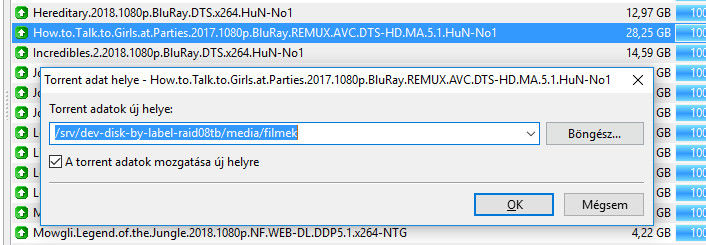

Persze, hogy lehet. Pont ezzel volt a gondom, hogy ha OMV-ben watch folderből adódik hozzá, akkor ez a lépcső kimarad.
De végülis, utólag is rendezhető.Ami a kérdésed illeti, mikor a torrent filet hozzáadod, akkor simán, az útvonal megadásával tudod rendszerezni. A mappát létre is hozza, szóval ezzel sem kell tökölni.
Utólagosan pedig átmozgatni is lehet, másik folderba, ha véletlen rossz helyre tetted volna. Ehhez kijelölöd a mozgatandó torrentet, és az F6-ot megynomod. Azért jó, mert így mozgatva, a torrent továbbra is aktív marad, tehát, nem fogja utólag keresni, mert el lett mozgatva.hope this help

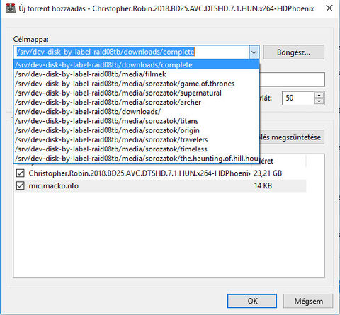

Hát, azt hiszem, én is visszatérek a jól bevált módszerhez, és továbbra is a TransGUI-t használom rendszerezésre.
Én nem tudom, hogy mi történt ... leírom, hátha Te rájössz.Bekonfigoltam egy watch foldert, jogosultságokat megkapta, működik is szépen. Az volt az elgondolás, hogy egy közöss download (complete) mappába gyűjti a letöltendőt, majd mikor időm engedi, TMGuival rendszerezem (F6)
Azonban, ha most ránézek a struktúrámra TMGui-val, a bal oldalon lévő folderek, össze vissza tartalmazzák a filmeket és sorozat epizódokat.
Gyorsan ránéztem TC alól, a valóságban rendben van minden.Na, ez mi a fenétől lett ilyen?
szerk:
Azt még észrevettem, hogy a mappákban, a torrentek száma stimmel. Tehát, pl a kép1 a Game of Thrones mappa, ami 7 évadot tartalmaz. Bent is van 7 mappa, csak épp nem azok.
De ha TC alól ránézek, akkor rendben van. -

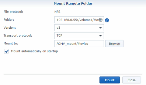

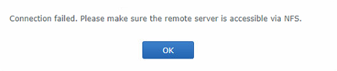

Mindegy, hogy az utolsó byte-ba 1-et vagy 100-at írsz IP4/24 esetén, mert a cím a 255.255.255.0 lesz maszkolva. Nem rég volt erről szó. Megfelel annak amit a felettem hozzászóló írt a példában.
Akkor legyen egy 5. megoldás is az NFS-re:
ro,subtree_check,insecure
Én hagyom a felkínált opciót és csak a címet adom meg, mivel a médialejátszóról nem akarom szerkeszteni. -
