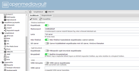

Nem csoda, hogy a Win-es gép nem látta az OMV-t az intézőben: egy ok tuti, hogy a WORKGROUP rossz helyre lett beírva. Az nem tartomány, hanem a Samba beállításai között a Munkacsoportba kell beírni.
Ettől még a direkt meghajtócsatolás működik.
Ha oda is beírtad, akkor nem szóltam.
Szerk: bocs, lemaradtam.

Azt leírtam, mit kell beírni a csatoláshoz az intézőben. De mondom, én sem látom a hálózatban az omv-t, de mivel megy a felcsatolás ezért nem foglalkoztam vele. Én sem vagyok szakember, igy tudtam megoldani és működik.
Ha nem tudsz irni, akkor adj irás/olvasás jogot a meghajtóra,mappára az omv webguijában.Örülök, hogy sikerült és ez a lényeg!

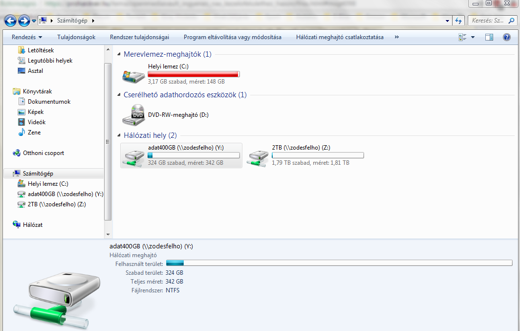

zodes
Na végre! Tadaam!! Valami sikerült! Ezért utálom a windowst... egyáltalán nem felhasználó barát
Szóval intézőben megtaláltam a "hálózati meghajtók csatlakoztatása" ... mondjuk ezt már régebben is láttam, csak nem tudtam, ha a kijelöltem mondjuk egy "Z" logikai meghajtót (mert gondolom ez lesz), elérési útnak mit írjak be? Merre dőljön a perjel?? Ezt sose tudtam. Addig próbálkoztam míg összejött.
Viszont nem tudok másolni fájlt.
De visszaolvasok! Nagyon köszönöm a segítségeteket! Látszólag nem, de igenis sokat segítetek még a bíztatással is!

Megosztani mappát tudsz, ez fontos. Az omvben felcsatolod a hdd-t (vagy particiót, ha több van), ez azt jelenti, hogy elérhetővé teszed. Nekem is 3 db hdd van felcsatolva az omv-ben, (plusz a rendszer hdd szabad része is, de ez most mellékes). De amikor rámegyek a megosztásokra, ott kell egy mappát létrehozni. Namost nekem ez úgy van, hogy filmek mappa az egyik hdd, mese a másik, sorozat a harmadik. Persze azt is lehet, hogy az első vinyón hoztam volna létre a 3 mappát, de nekem kicsik a vinyók, ezért kellett a 3 db. Igy érthetőbb?
Tehát:
Pl. van egy 3 Tb-os vinyód. Felcsatolod, akkor lesz egyben egy ekkora partíciód.(sdb1). Ezen megoszthatsz egy vagy akár több mappát is. De úgy is lehet, hogy 3 db 1 Tb-os partíciót csinálsz,(sdb1,sdb2,sdb3) azokat csatolod fel és azokon külön-külön is megoszthatsz mappá(ka)t.Pelican:
Én arra gondoltam, hogy ha az omv-ben megosztott mappát win alól akarom elérni, akkor kell felcsatolni. Másképp én nem értem el.szerk: ha egy partíciód van az egész lemezen akkor az egész lemez megosztható, erre gondolsz?
Flowtation
OFF-ba rakom, biztos ami biztos.
Igen ott látszódik, de csak mint hálózati elem, pl. médialejátszó, számítógép, stb.
Felcsatolni úgy tudsz, hogy elindítod az intézőt. Ott jobb klikk a bal oldalt lévő Számítógép/Ez a gép részre. Előjön egy helyi menü, abban lesz olyan, hogy hálózati meghajtó csatlakoztatása. Arra katt, a felugró ablakban a meghajtó mindegy, a mappa résznél pedig kell a \\omv.ip.cím\megosztott mappa neve. Tehát pl. \\192.168.1.100\filmek
Ha kér jelszót akkor azt kell megadni akinek engedélye van a mappához. Nekem ez az OMV alatt az admin és jelszava párossal megy.
Pipáld be a "bejelentkezéskor újracsatlakoztatás" részt és elvileg a következő indításnál is automatikusan csatolódik majd. Ha mégsem, akkor pedig csináld meg az EZEN a linken található dolgokat. Nekem is ez segitett lovi27 mester tollából/billentyűzetéből.
Ha minden ok, akkor elő kell jönnie a mappa tartalmának amit megosztottál. Ezek után benne lesz az intéző/ez a gép szekcióban.Fontos, nem meghajtót, hanem mappát csatolsz fel. Tehát először az OMV-ben kell létrehoznod egy mappát amit meg is osztasz, ezután csatolható.
