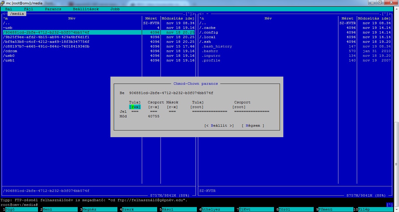

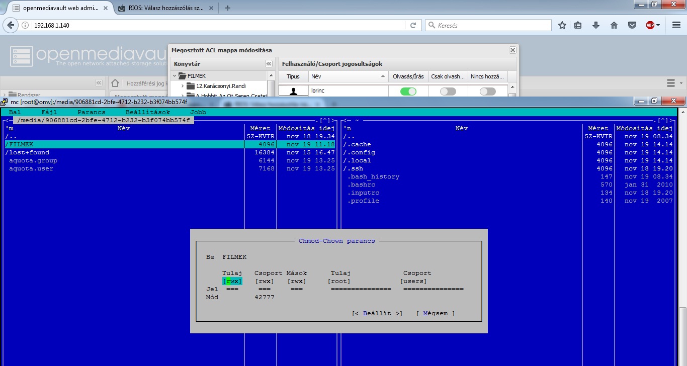

illetve én Torrent mappákat mindenkinek írhatóvá tettem. chmod 777
terminálon belül : sudo apt-get install mc
Majd "mc" és ott szépen mint anno használod
ott a mappára navigalsz és adsz neki jogokat.http://dyra.eu/hu/midnight-commander-mc/midnight-commander-billentyuzetparancsai
