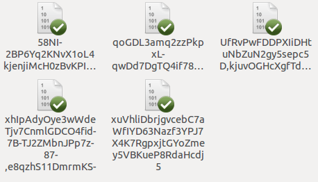

A titkosításra pedig szerintem használj encfs-t, csinálj egy titkosított mount point-ot, pl.
/media/.encrypted (itt ilyen "halandzsa" könyvtár és fájlneveket fogsz látni)
/media/encrypted (itt meg a "feloldott" tartalmat, amit mediaplayer le tud játszani, amit tudsz módosítani, stb)
névenÉs mozgass át mindent a /media/encrypted -be, lehet azonos diszken, partíción (kb. vhol itt lesznek a dolgaid, /mnt/hdd-uid)
És akkor ami ott van az titkosítva lesz és csak azon a gépen tudod "megnyitni" ahol az encfs konfigod van
(Ami jó hogy akár másik gépről is meg tudod nyitni, on-the-fly, csak ott is fel kell mountolnod a titkosított könyvtárat az encfs konfig fájllal és jelszóval - disztró független megoldás)Így nem kell "formázni" a hdd-t.
Elméletileg Windows alól is elérhető lehet, ezzel: encfs4win
titkosított anyag a diszken:
titkosított anyag jelszó után:
