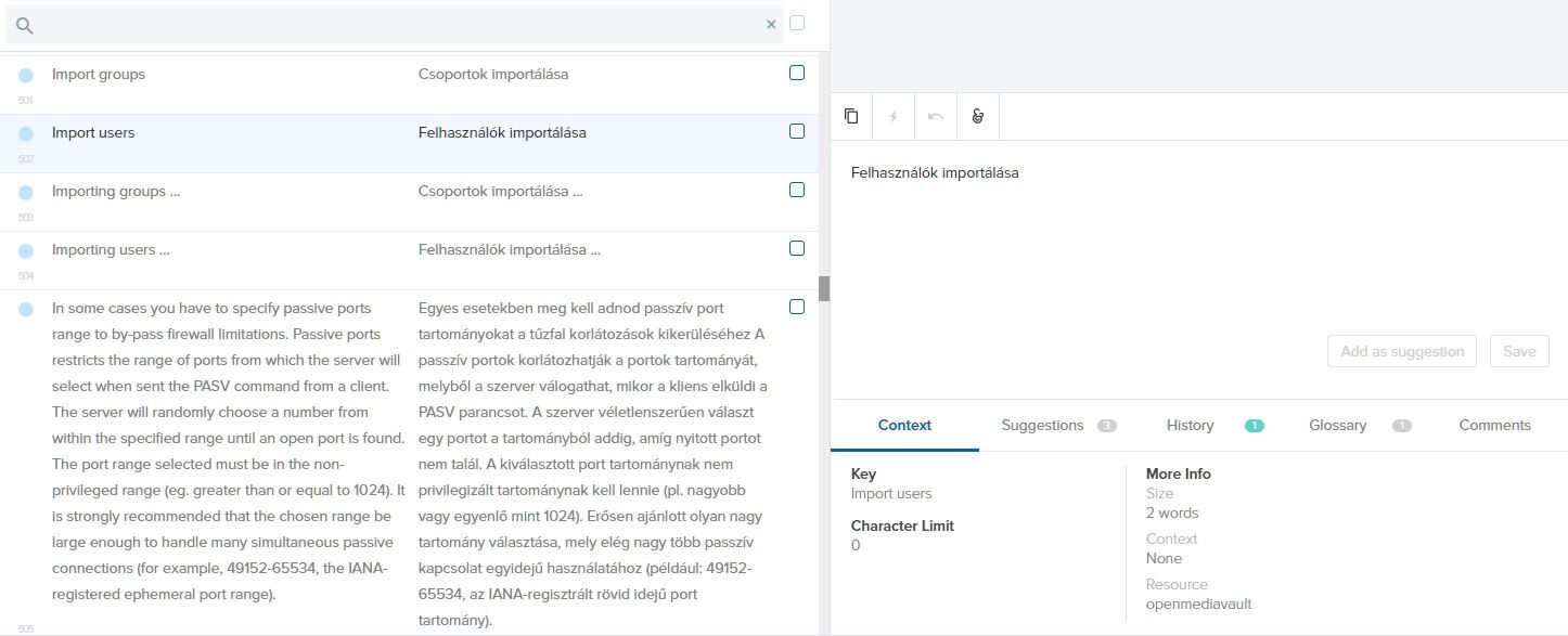

Sajnos semmilyen segítség nem áll rendelkezésre, csak a string-ek vannak. Bal oldalon az eredeti szöveget tartalmazó blokkok, jobb oldalon pedig az üres, fordításnak szánt blokkok. [Kép] Én személy szerint email-es kontaktban állok Harpell-el és Volker-el, de eddig csak működési hibákat jeleztem nekik. A fordítás természetesen átgondoltan történik, volt is melóm rendesen a sok string értelmezésével és a megfelelő átfordításával (értem ezalatt a különféle módokon értelmezhető mondatok és szavak), ami illeszkedik az OMV felületéhez. Így lett pl. a Please wait... - Kis türelmet..., stb. Mivel az alap fordítás már 100%-os, most azon dolgozunk, hogy a keretrendszer fordításaira is megoldás szülessen, így a hibaüzenetek és az apróbb hiányosságok is mind fordításra kerüljenek. Érdemes megnézni az olasz, vagy a spanyol fordítást, rettentő nagy hülyeségek vannak benne.

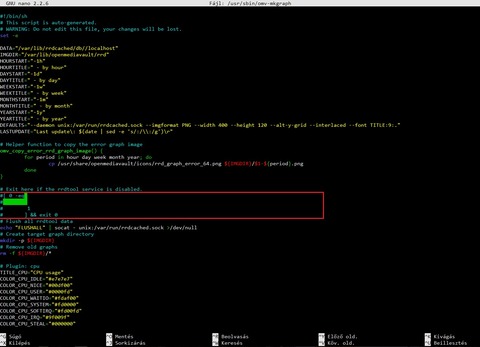

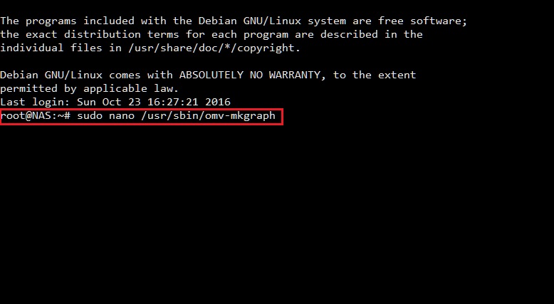

Megérkezett a hibajavítás. 2.2.12 /Fix bug in RRD graph script.
