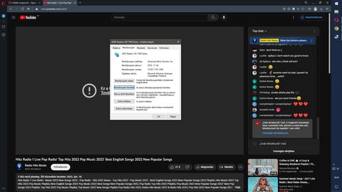

Hát ez nem akar működni Új driver rajta, hardver gyorsítás mindenhol kikapcsolva.
Még azt megpróbálom, h leszedem az operát, ccleaner, majd visszateszem - csak mostmár nincs hozzá ingerenciám, majd holnap beszámolok az eredményrőlMindenkit egyforma külső inger ér, de egyén függő, h éljük meg :P

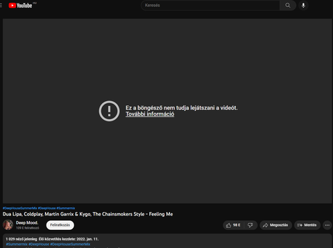

Basszus, teljesen hülye vagyok
Újratelepítettem, rányomok egy random videóra és lejátssza. Kicsit pislogok de azért örülök, h ilyen ügyes vagyok. Megkeresem azt a videót amit szoktunk hallgatni -> nem játssza És ilyenkor esett le, h az egy live (rádió) adásSzóval kezdeném elölről a "hülyeségem": A yt nem játssza le az élő (live) stream-eket de a "sima" videókat igen. Mi lehet vele?
