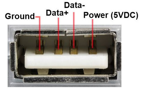

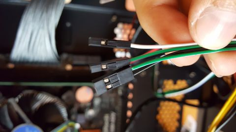

A214
Egy kis segítséget kérnék. Előlapi usb csatik alaplapra kötésénél elakadtam.
F_USB1/F_USB2/F_USB3 csatlakozok vannak az alaplapon.[kép]
Alaplap tipusa: Gigabyte GA-73PVM-S2HA kiosztást az alaplap leírásból vettem.[kép]
Az előlapból pedig 2 db usb1 és usb2 feliratú csatlakozó piros fehér zöld vezetékkel.[kép]
Tehát a kérdés,hogy hogyan kell ezeket csatlakoztatni az alaplapra. -

Sziasztok, elég "kezdő" vagyok szerelés témában, van 1-2 kábel, amit fogalmam sincs, hova kell az alaplapot csatlakoztatni...ha egyáltalán oda kell. A következők vannak ráírva: VCC2, GROUND, 2-D, 2+D...és a gépnek ezek után el is kellene indulnia D: Előre is thx.
