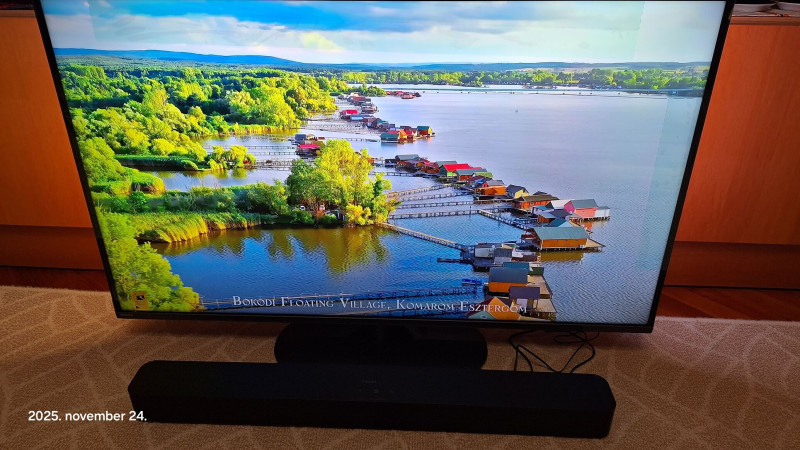

Sziasztok , van itt valaki aki Philips 55PML9008 modellel rendelkezik ?
