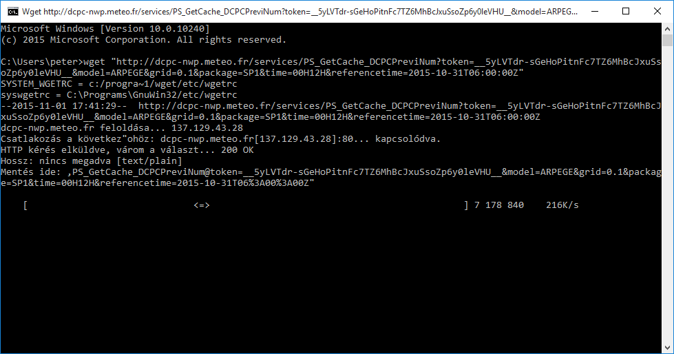

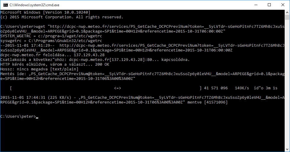

Most kipróbáltam a wget Windows-os alternatívájával, többször is tök jól letöltötte (egyszer mondjuk kaptam egy Internal Server Errort válaszként, aztán "elmúlt", utána háromszor kipróbáltam a letöltést, ami jó volt, az alapján nyugtáztam, hogy na, akkor ez működik
), csak a fájlnév (+kiterjesztés) az eredeti
ARPEGE_0.1_SP1_00H12H_201510310600.grib2
helyett
PS_GetCache_DCPCPreviNum@token=__5yLVTdr-sGeHoPitnFc7TZ6MhBcJxuSsoZp6y0leVHU__&model=ARPEGE&grid=0.1&package=SP1&time=00H12H&referencetime=2015-10-31T06%3A00%3A00Z
lett, de hát a letöltött fájlt úgy nevezed át, ahogy akarod - egyébként bájtra pontosan megegyezett azzal a fájllal, amit böngészőn keresztül "manuálisan" töltöttem le.
Szóval ez a link nekem most működött, azt nem néztem, amit a Drive-ra felraktál.Próbáld ki:
wget "http://dcpc-nwp.meteo.fr/services/PS_GetCache_DCPCPreviNum?token=__5yLVTdr-sGeHoPitnFc7TZ6MhBcJxuSsoZp6y0leVHU__&model=ARPEGE&grid=0.1&package=SP1&time=00H12H&referencetime=2015-10-31T06:00:00Z"
Ha már megvolt, és neked nem jó, akkor fogalmam sincs, nálad miért nem jó.

Nyisd meg a linket egy böngészőben, nyisd meg a fejlesztői panelt, azonbelül a Network fület, és megtudod. Először egy HTML-oldal megjelenítése történik, majd annak betöltődése után megkapod a közvetlen linket a fájlhoz, ez lesz a jó link:
