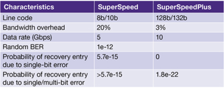

De, volt az 1x-nél Low Speed, az alábbi táblázat is szemlélteti, milyen érdekes. A 2.0-nál meg eleve a High Speed megnevezés terjedt el, manapság is azzal lehet találkozni.
Csakhogy itt most alapvetően a sebességekről volt szó és olyan téren nyilván van különbség Gen 1, Gen 2 stb. szabványok között. Ahol ha az USB 3.1 Gen 1 = USB 3.0 5 Gbps alapon, akkor érdekes, hogyan lehet az 10 Gbps USB 3.1 is, amikor az a Gen 2, az előbbi táblázat is úgy hivatkozik az USB 3.1-re. A Type-C maga a fizikai csatlakozószabvány, ami kábel, eszköz formájában lehet nemcsak USB 3.X és 4, hanem akár USB 2.0 alapon is, ha már itt tartunk...

Erre szokták azt mondani, hogy az nem érti, aki nem akarja... Le volt írva világosan mire értendő a "tényleges", erre csak azt tudod mantrázni, hogy pusztán az átnevezések miatt ténylegesen USB 3.1, vagy inkább már USB 3.2 mindegyik és nem csak névlegesen. Jó, akkor majd vegyél és használj Gen 1, meg Gen 1x1 eszközöket, olyan csatlakozóval szerelt hardvert, aztán majd lehet élvezni az új szabványok adta nagyobb adatátviteli sebességeket, hajrá...
Az USB 3.0-nál eleve 8b/10b kódolás van, az adott. Az USB 2.0-nál nem írják egyértelműen, de jó akkor legyen az, hogy annál még nincsen. Viszont a 60 MB/s ott is csak az elméleti érték 8-cal leosztva, a gyakorlatban viszont nyilván nem lesz annyi, meg 5X MB/s sem, max. 4X szokott lenni, illetve több helyütt max. 48 MB/s értéket említenek.

Nem USB3.0-ig megy a 8b10b kodolas, hanem USB3.0-tol kezdve. Ugyanis USB2.0 meg nem hasznalt ilyen kodolast, csak ez hianyzik a tablazatodbol es azt hiszed, hogy korabban is igy volt. Pedig nem.
De hajra, mutasd meg az usb 2.0 szabvanya hol emliti a 8b10b kodolast...

USB 3.0-nál eleve 8b/10b alapon megy, lásd az előbb linkelt táblázatot. Vagy esetleg tudsz olyat mutatni, ahol az ellenkezőjét írják? Meg akkor miért is nem 625 és 60 MB/s, miért lenne olyan nagy az overhead? Hát részben pont a 8b/10b miatt...

USB2-on nincs 8b/10b. Az a sata-n van, de annak helybol nagyobb a savszelje. Ez nem olyan, hogy egy csobe berakja az adatot, akkor az ugy megy vegig es a sata miatt 8b/10b-vel esik at az usbn is...

Szerinted akkor az USB 3.1 Gen 1 = USB 3.0 = USB 3.1 Gen 2, melyik is tudja a 10 Gbps tempót? Az utóbbi, az USB 3.1 Gen 2, arra értendő a "tényleges" USB 3.1. A Gen 1/ Gen 2, x1/x2 csak az USB-IF kavarása, meg ennyi erővel akkor biztos egy USB 3.2-nél sincsen különbség Gen 2x2 és Gen 1x1 között, az utóbbi is ugyanúgy tudja a 20 Gbps tempót. Ja, nem, nem tudja, illetve azt leánykori nevén USB 3.0-nak hívják...
Szerinted SATA-n és USB-n hogyan vannak az adatátviteli sebességek, a SATA3 tud 750 MB/s-et, az USB 3.0 meg 625 MB/s, az USB 2.0 meg 60 MB/s értéket? Nem, nem tud a 8b/10b miatt, azért max. 600 MB/s, 500 MB/s és 48 MB/s az elméleti effektív értékek, amik a gyakorlatban SATA3-nál max. kb. 560 MB/s, USB 3.0-nál 450 MB/s, míg USB 2.0-nál 35-4X MB/s körül vannak. Ja, és az USB 3.1 Gen 2-nél már 128b/132b kódolás van, még táblázat is van róla.

USB 2.0-nal nincsen 8b/10b, igy a 60MB/s jatszik minusz valamicske overhead.
