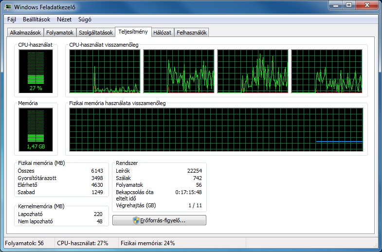

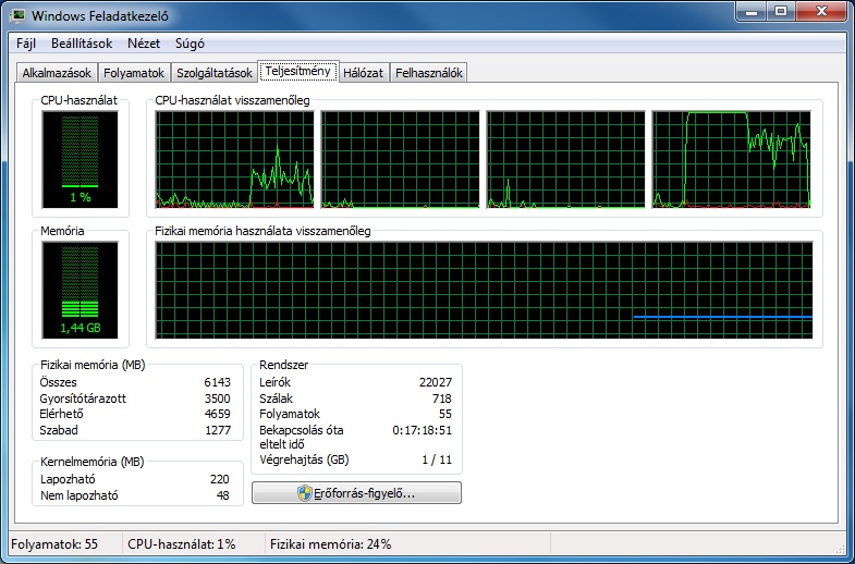

az affinitás állítást? igen, ez is szétdobja a magok közt... winrarral próbáltam (1 szálú módban)
egyébként nem feltétlen pont egyformán terheli a magokat, de látszik, ahogy oda vissza vándorol. 4 magos amd-vel próbáltam.
Affinitás a 3as magra korlátozva, majd pár másodperc után a 0-ás magra is engedélyezve:
