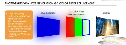

Egyelőre a subpixelenkénti QD színszűrő a következő lépcső, sajnos LCD-ben. Remélhetőleg OLED-nél is gőzerővel dolgoznak rajta.
Ha megszabadulunk a ~ 2/3 fényerőveszteséget okozó hagyományos szűrőktől, akkor hatalmas előrelépés lesz.

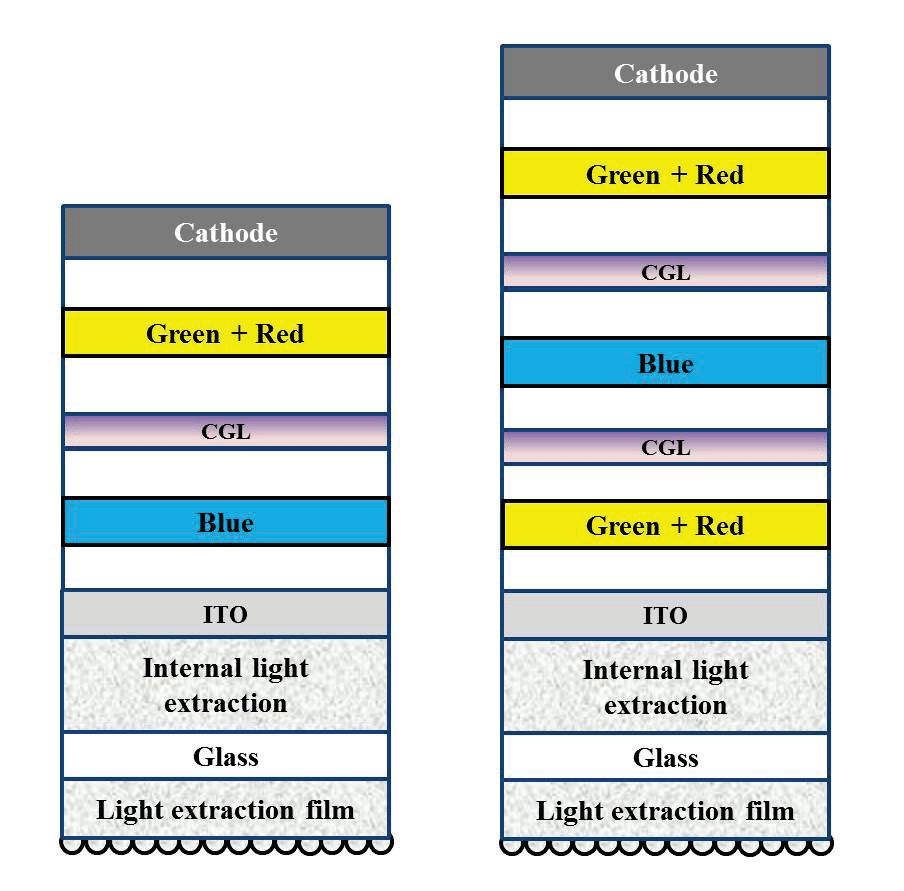

Így még tisztább. Gondolom a kéken világító oled (meg a CGL) pedig átlátszó (meg a CGL is), ezért lehet mögötte a foszfor réteg. (a katód meg fényvisszaverő.)
"Ebből amúgy belátható, ha rátesz az ember egy színszűrőt, miért nem hatékonyak a jelenlegi rendszerek. Amire a QD alapú átalakítás megoldás lenne."
De az is látszódik, hogy ha a sárga foszfor helyett vörös és zöld foszfort használnának ugyanúgy nyernének a hatékonyságon. Vajon miért nem teszik?

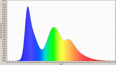

Oké, akkor az van amire én is gondoltam és ahogy a fehér LED-eknél is van. Kék (O)LED + foszfor.
Mondjuk a grafikon amit belinkeltél az nem OLED-ről van hanem sima fehér LED-ről.

Amit linkeltél az a hagyományos fehér (InGan alapú) led-ekről szól.
Oled vonatkoztatásban amiről szó volt, mint írtad "az emissziós maximuma hova esik" ez alapján soroljuk színekre az egyes anyagokat. Igazi tiszta "mélykéket" jelenleg nem állítanak elő organikus anyagokból a gyors degradálódás miatt. Ehelyett használnak "felhő kéket" aminek az emissziós csúcsa kicsit a zöld irányába tolódik.

Üveg (műanyag, stb) alapú hordozó rétegre. Itt egy woled panel egyszerűsített szerkezeti felépítése.
"Miből?"
(PH)Oled kijelzőről révén szó, foszforeszkáló organikus anyagokból.
"Hogy lesz sárgából meg világoskékből fehér?"
Ugyan azon az elven, ahogy a fehér led-eket csinálják. Kék led, sárga foszfor bevonat, egyszerű színkeverés. De itt egy woled panel spektrum képe.
Claude Leon
A világoskék félrefordítás, kéken világító a helyes, szóval van a kék led, arra tesznek sárga fényport, ami a kék fénnyel gerjesztve sárgán (nem egy hullámhosszon, mint a led, hanem egy egész tartományban) világít, ebből lesz a fehér. (mint kiegészítőszínek)
A színhőmérséklet (mármint, hogy mennyire legyen sárgás v. kékes a fehér) pedig a fénypor vastagságán, és minőségén (az emissziós maximuma hova esik) -

A fotolumineszcens QD szerintem betonstabil hosszú távon. Különben hamar elmászna a QLED TV színtere.
Amiről te olvastál az az elektrolumineszcens QD, ott voltak élettartam problémák, de kisebb kijelzők készültek már. Ez lenne az igazi...OLED hatalmas problémája jelenleg, a korlátozott fényerő. Nem mindig, de pl visszaveszi a fényerőt ha HDR-ben havas tájat nézel, vagy 16:9 játék.
Gondolj bele, ha nem kéne szűrőzni, mennyivel csökkenhetne a max fogyasztás (ABL nem kapcsol be és a teljes panel fényerő nő)
LCD-vel szemben alulmarad a max fényerőben, és a degradáció is sokkal durvább, ha maxon jár a pixel a szűrők alatt. A BFI-hez is kéne a kakaó.Hatékonyságban a szűrő nélküli fehér subpixel sokkal jobb, és szinte lehetetlen beégetni fehér tartalmat logót.... piros pl már két hét alatt látszott, a fehér logó meg 20 hétnél is csak halványan derengett. RTINGS burn in teszt...
Tehát kvázi a leglényegesebb téma, hogy valahogy megszabaduljunk a szűrőktől. Ma már vannak sokkal stabilabb kék anyagok, és megcsinálható hogy natív kék, és a másik két pixelen pedig zöld/piros QD réteg van. Pletyka volt, hogy a Samu bemutatott egy ilyen TV-t kis közönség előtt., de nem tudjuk igaz-e.

A megfelelő méretet megválasztva elképesztően pontos RGB színek állíthatóak elő, sokkal hatékonyabban, mint a szűrőzés.
Csak a megfelelő gerjesztőréteget kell megtalálni. Ki lehet matekozni, hogy egy kék emitter mennyivel hatékonyabb QD-vel. Mint egy stackelt fehér OLED + szűrő.
Funkcióban ugyan azt látja el, mint a szűrő.

Majd pont leváltják az örök életű színszűrőket QD alapúakkal amik folyamatosan halványodnak.
Egyébként nem is alkalmas a színszűrő kiváltására, mert nem tudja megszűrni a fehér fényt. Nagyobb energiájú fotont tud elnyelni és kisebb energiájút kibocsátani. Ezért is vannak a QD-s LCD panelekben kék LED-ekkel megvilágítva.

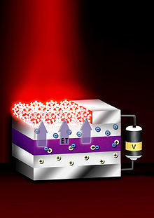

Kíváncsi lennék az eredeti cikkre, mert ennek a szövegnek nincs értelme:
"Ennél is egy vékony filmréteget használnak, amely az elektromos áram hatására fényt bocsát ki, azaz nincs szükség háttérvilágításra, és a képpontok fényereje egyesével vezérelhető, illetve akár ki is kapcsolható. Ezt az eljárást kombinálnák a színek megjelenítésért felelős kvantumpontos technológiával, "Ha fénnyel világítják meg akkor semmi értelm az egésznek mert lehetne sima színszűrőt használni mint az OLED-él, ahol amúgy is a fehér-OLED a képernyő lényege.
Ha máshogy gerjesztik akkor már lehet valami érdekes. Mondjuk QD-SED.Egyébként van egy olyan sejtésem, hogy halva született. Ennek is az a baja, hogy a kék hamar elfárad. Amit már az OLED-nél sem tudtak megoldani. Ráadásul olyan nincs, hogy fehér QD. A kvantumpontok természetüknél fogva egy frekvencián bocsátanak ki fényt.
(Mondjuk a fehér OLED-et sem tudom hogy működik. Csak annyit tudok elképzelni, hogy kék OLED-et valamilyen foszforral kevernek. Olyan elektorlumineszcens anyagról még nem hallottam ami a teljes látható spektrumot lefedő fényt bocsát ki.) -
Ren Hoek
Elektromos áram hatására...
Avagy elektrolumineszcens réteg pixelenként.
A QD réteg egy hatékony szűrőként működik és pl nagy energiájú kék UV hullámhosszból állít elő RGB színeket.Arról van szó, hogy nem árulták el mi kelti a fényt. Elektrolumineszcencia sok anyagból létrejöhet. Vannak ilyen QD struktúrák, perovszkit alapú, szerves alapú stb...
