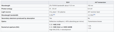

Csak így elsőre (és ez még 10nm feletti technológia volt):
Ahogy látod, 40% veszteség van tükrönként, a gépek annyit fogyasztanak, mint egy villanymozdony, MW tartomány.
Azok a rétegek, amivel bevonják a tükröket, hasonlóak a tükröződésmentesítő rétegekhez, fém és fémvegyület gőzökből létrejött rétegek. -
