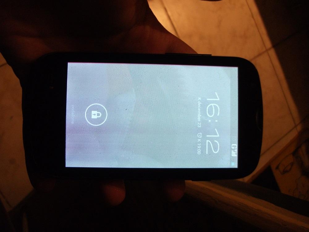

A lefagyások okát vélhetően megtaláltam, pofon egyszerűnek tűnik:
Azt figyeltem meg, hogy mikor lefagy, az aksi soha nem simul a készülékbe, hanem az alja, az érintkezőknél kijjebb áll. Az utolsó "fagyásnál" nem vettem ki az aksit, csak finoman beljebb nyomtam, és a készülék indult. Fogtam egy kisméretű notesz-lapot, 4 felé hajtottam, és betettem a tok és az aksi közé.
Napok óta hibátlanul üzemel, amiből arra következtetek, hogy az akumlátor alsó felfogatása hibás, és ki tud rázódni akár attól is, hogy leteszem az asztalra. Bár gyári hiba, én ezt - orvosolhatósága okán - nem érzem komoly problémának.Szép napot:
