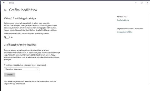

közben látom hogy ez a változó frissítési gyakorisága
Jó a magyar nyelvre fordítás a windows 10ben
a Microsoft adds 'variable refresh rate' setting to Windows 10 with version 1903
allows for custom V-Sync settings to function in games that don't natively support it: titles sold on the Windows Store, to be specific.
a microsoft storeos uwp, játékokhoz való. -
Ja ezeket végignyálaztam. Egyik sem alkalmazható erre.
Pl hogy monitor ki-be kapcsolással működik a sync nekik, meg flickering pl., nekem sehány fpsen sincs flickering.
A monitor menüjében v.frequency: Freesync szöveg van.
gsync nvben bekapcsolva más teendőm nem nagyon van, ja és dp kábelen keresztül.
Minden feltétel adott.
