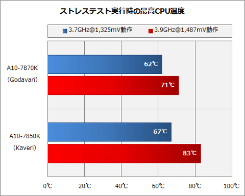

Ha jól értem:
paszta:
- tetszőleges hűtő, akár vizes megoldás
- gyengébb hőátadás (kb. 10 °C)forrasztás:
- gyári hűtő, nem cserélhető
- jobb hőátadáskérdés: forrasztás utólag, esetleg házilag teljesen agyament ötlet? (pl.: hűtő felmelegítve, megolvasztva rajta az ónt, majd a proci rányomva) Esetleg valamilyen sajtolásos megoldás?

Valószínűleg (személyes vélemény, adatokkal alátámasztani nem tudom) elenyésző a processzor árához képest. Viszont sokkal könnyebb és olcsóbb korlátozni a tuningtartalékokat, mint generációnként akkora teljesítménytöbbletet produkálni, ami a felhasználókat váltásra sarkallja. Igazi versenyhelyzet hiányában az Intel ezt sajnos simán megteheti. De nem is ez a legdühítőbb, hanem hogy a K-s, tuningra szánt és drága procikra is gagyi pasztát kennek forrasztás helyett
. HEDT-t meg vegyen az, akire rászakadt a nemzeti bank. Anno emiatt döntöttem végül az FX6300 mellett - a kékek meg kenjék a pasztájukat a hajukra.

hm ezeken a kisteljesítményű alapkonfigos Apukon forrassza a kupakot..a jóságos AMD
egy FX-en meg leolvadna a forraszanyag egy normális terhelésnél valszeg.. -

Mennyi az árkülönbözet (a paszta és a forrasztás között)?

Eléggé kezes a cpu és engedi magát alulfeszelni(77->55W), ez annyira elég hogy 75C°-ról 65C°-ra csökkent a 20 kör LinX alatt a Max. maghő(~22C°-os szobában mérve). Ha forrasztva lett volna, már 55C°-nál tartanék és nem kellene a házszellőztetőnek magasabb fokozatba kapcsolnia 6X fokot elérve.
A CPU-n egy egyszerű hőcsöves borda van saját venti nélkül, azért nem egy ninja3 mert nem férne el
Kemény három (3!) fokkal lett hidegebb a proci, ha ráraktam a 2500-at pörgő ventilátort erre a bordára, ami langyosból jéghidegbe váltott... el lehet gondolkozni hogy hol van a hiba..."

Az Ivy-nek és a Haswellnek kegyetlen rossz a hőátadása..
A 3570-em játék alatt tudja azt a hőfokot, mint az fx6300-am, 1,37v-on, 4,5ghz órajellel prime alatt.
Elketyeg gyári hűtővel, de nem egy életbiztosítás, főleg nem i7-nél.
Nem tudom, hogy egy Intel hogy lehet ennyire fillérb*szó, hogy nem tudja forrasztani..
A 4690/4790-nél már jobb a helyzet valamivel, ha jól tudom, de az se forrasztva van.
Ráadásul ha én vennék egy szorzózármentes processzort ennyi pénzért, akkor elvárnám, hogy mókolás nélkül lehessen jól húzni. -

Engem hidegen hagy a +-10 °C, pláne a mai TDP értékek meg energiatakarékossági megoldások mellett. De akinek kellett már kupaktalanítani procit elöregedő paszta miatt, az szerintem üdvözli az ilyen híreket, mert a forrasztás feltehetőleg egy életen át kitart.

anno az intel is forasztva adta ki a processzorait... nem? csak az Ivy Bridge -nél volt kvára elcseszve a pasztázás. azt meg deliddel megoldható volt. -15 - 20 °C lehetett nyerni vele. (sima 3770)

10°C különbség eléréséhez azért igen komoly hűtőt kell eszközölni. Innen nézve lehet még olcsóbb is a forrasztás, mint egy új és nagyobb hűtő.
