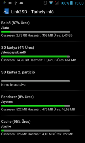

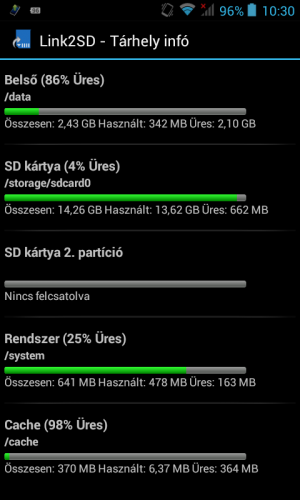

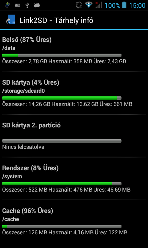

    Na én nem bírtam ki a dolgot, fogtam és átírtam az mbr-t és az ebr1-et. Mint említettem, van egy w718-am, ami kifejezetten ilyen próbálkra van. úgy vagyok vele, hogy amíg a preloader-t nem bántom, addig tudom, hogy vissza tudok rá rakni mindent (4-féle mentésem van... :DDD )
    Az mbr-ben a system kezdetetét hagytam ott ahol volt, de a méretét lecsökkentettem.
    Az ebr1-ben ezzel megváltozott a cache kezdőcíme, és 367MB-ról 128-ra vettem le.
    A data szintén előrébb keveredett, a végét nem bántottam (hiszen eddig is maximalizált volt), így az addigi maximált 2,43-ből 2,78GB lett.
    Tehát működik.
    CWM-ből pedig visszaraktam a mentést, és megy tovább a cucc :D
    Íme a képek előtte/utána formában.
    Előtte:
    Utána:
