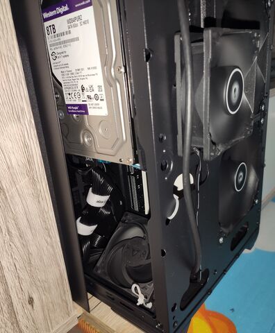

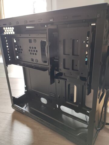

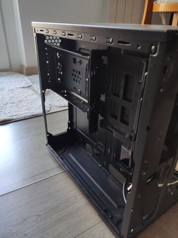

Az első hdd hely és az oldallap között 1,8cm van.
A gond az hogy sima ventilátorral nem nagyon lehet semmit ott elérni, oda "P" - s (pressure) azaz nyomásra optimalizált ventilátor kellene, de annak is kell minimum 1 centi hely a bemeneti oldalon hogy tudjon megfelelő mennyiségű levegőt szívni.
Talán ez a kép visszaadja, hogy mennyi hely van.
a HDD mögött van a 5,25-ös hely ami lemezből van és szinte teljesen zárt is. A kettő között 3mm hely van, tehát ott sem lehet komolyabb légmozgást csinálni
