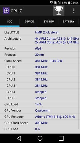

Nekem is sikerült a fennt leirtak alapján a 815ömet visszaállitani 815P fájlal, el is indult a telefon, de fél óra mulva ujraindult és 4 mag helyett már csak 1et használ, ilyenkor mit lehet tenni? tegyem ujra az updatet az LG Up-al? Vissza tudom tenni a 4 magot? és egyáltalán meddig birja igy a telefon?
Luho
Sziaztok, sajnos hozzám is elért a bootloop...Viszont sikerült a fent leírtak alapján ,,megmenteni" a telefont. Nem jött össze elsőre, kellet hozzá a Megalock file és a H815P-s változat is, de össze jött és nagyon köszönöm a segítséget, így nem kellet különböző külföldi fórumokon mászkálni
Annyit kérdeznék még esetleg, a telefon 4 maggal meddig bírja?

A processzor 2 nagyobb magjának az illesztése rossz és túlmelegszik emiatt majd újraindul hogy védje a telefont, de mindig túlmelegszik így nem indul el. -

Azért működik mert nem kapcsolod le mind a 6 magot csak kettőt így marad neki 4 magja amivel futhat és azzal ugyanúgy szépen fut.
Ez a verzió csak 2 magot kapcsol le mint írtam, de van egy verzió ami meg 5 magot lekapcsol és azzal már akad a telefon és tényleg csak annyira elég hogy lements róla mindent mert használhatatlan lesz lényegében.(#2) pepexyvz
Nem lehet tőle semmi gari vesztés csak ha rosszul flasheled annyira gallyra vághatod hogy aztán bootloopot se fog produkálni, de kétlem hogy azért így el lehetne rontani.

Számomra nem világos, hogy technikailag hogyan működhet lekapcsolt cpu maggal "mintha semmi baja se lenne". Akkor mégis mi hajtja végre az utasításokat?
