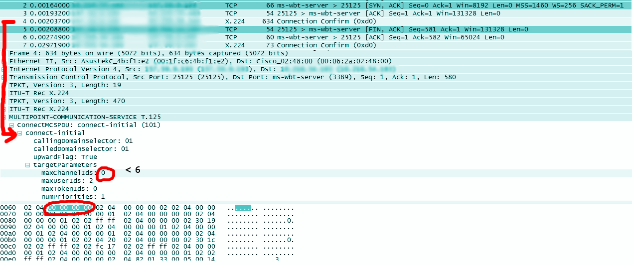

Annyit tennék hozzá, hogy a hibát W2000-en is sikerült reprodukálni, csak az ugye elvileg már nem támogatott, így nincs benne a figyelmeztetőben.
A hibáról: Kedd óta több száz (ezer?) it sec szakértő pörög azon, hogy megértse, pontosan hol is van a baj. A wireshark screenen látható Id érték csak egy paraméter a sok közül, a hiba általában többszöri kapcsolódáskor, vagy a kapcsolat vártlan megszakításakor triggerelődik. Egy use-after-free problémáról van szó egyébként, ami azt jelenti, hogy az os egy olyan pointert akar használni, amit egyszer már felszabadított.
Mivel felszabadítás után, de még az újbóli felhasználás előtt támadó kód kerülhet a kérdéses memóriaterületre, elméletileg tetszőleges kód futtatható a rendszeren, SYSTEM jogkörrel. Elméletileg, ugyanis egyelőre kékhalált lehet előidézni a publikus exploitokkal.
Dan Kaminsky mérések alapján úgy becsüli, hogy kb. 5 millió nyitott RDP port érhető el az interneten (http://dankaminsky.com/2012/03/18/rdp/), a belső hálózatok pedig általában hemzsegnek. Ahogy az előttem szólók megjegyezték, belülről induló (pl. pendrive-on behurcolt, e-mailben kapott) támadásoknál tökmindegy, hogy van egy perimeter tűzfalad.

jol ertem, hogy bar fogalmad sincs arrol, mi is a hiba, vagy hogyan jatszhato az ki, egy teljesen banalis, laikusok szamara is egyertelmu hibarol van szo?
amugy a szoftver fut ugya (bar ebben sem vagyok biztos), a tavoli hozzaferes alapertelmezeskent tiltott
"A hiba lényege tehát ha jól sejtem akkor az, hogy az 1024 bites RSA azonosítás helyett, egyszerűen elég az azt megerősítő néhány byte-ot átütni kliens oldalról, és a szerver az 1024 bites aláírás helyett, ebből az átütött 4 darab 0-ás byte-ból máris elhiszi, hogy jó kódot ütöttünk be???"
nem, fentebb linkeltem -

Ugye nem azt akarjátok mondani, hogy az RDP-nek olyan roppant erős védelme volt, hogy 4 darab 0-ás byte konfirmálta a kapcsolat létrejöttét egy 1024 bites RSA handshake helyett?
mint ahogy látszik itt ezen a wireshark-kal kepcsörölt képen.
Örülnék ha valaki tudna valami részletesebb, kielégítő magyarázatot adni erre a büntetőjogi kategóriás biztonsági "hibára"
