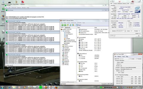

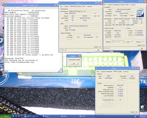

ja, az enyem 180W korul evett 3.6@1.46on, de topikban en emlekszem 200+Wra is.
az egy mas era volt: tuning kb mehetett volna a vegtelensegig (450es FSBt vitte kb az osszes ami a 9es szorzoval azert egesz jo), csak eppen:
- 1.55V max jellemzoen 3.5-3,7re volt eleg a 95%nak
- csucs lapok kb 1-2 evig birtak a 3.6 koruli 180Wot
- leghutesbol volt kb a Noctua D14 es a Thermalright IFX14 (akkori aron 25ezer huf, 180as USD/HUF mellett), viz mai szemmel gyerekcipoben jart, talan akkoriban jelentek meg meregdragan a microfines blokkok, a parhuzamositott radiatorok es a highflow rendszerek. utobbiak viznel kb 5 eve standardnak minosulnek epitett viznel
- villanyszamlat tobb forumtagnal is jelentosen megtolta -
