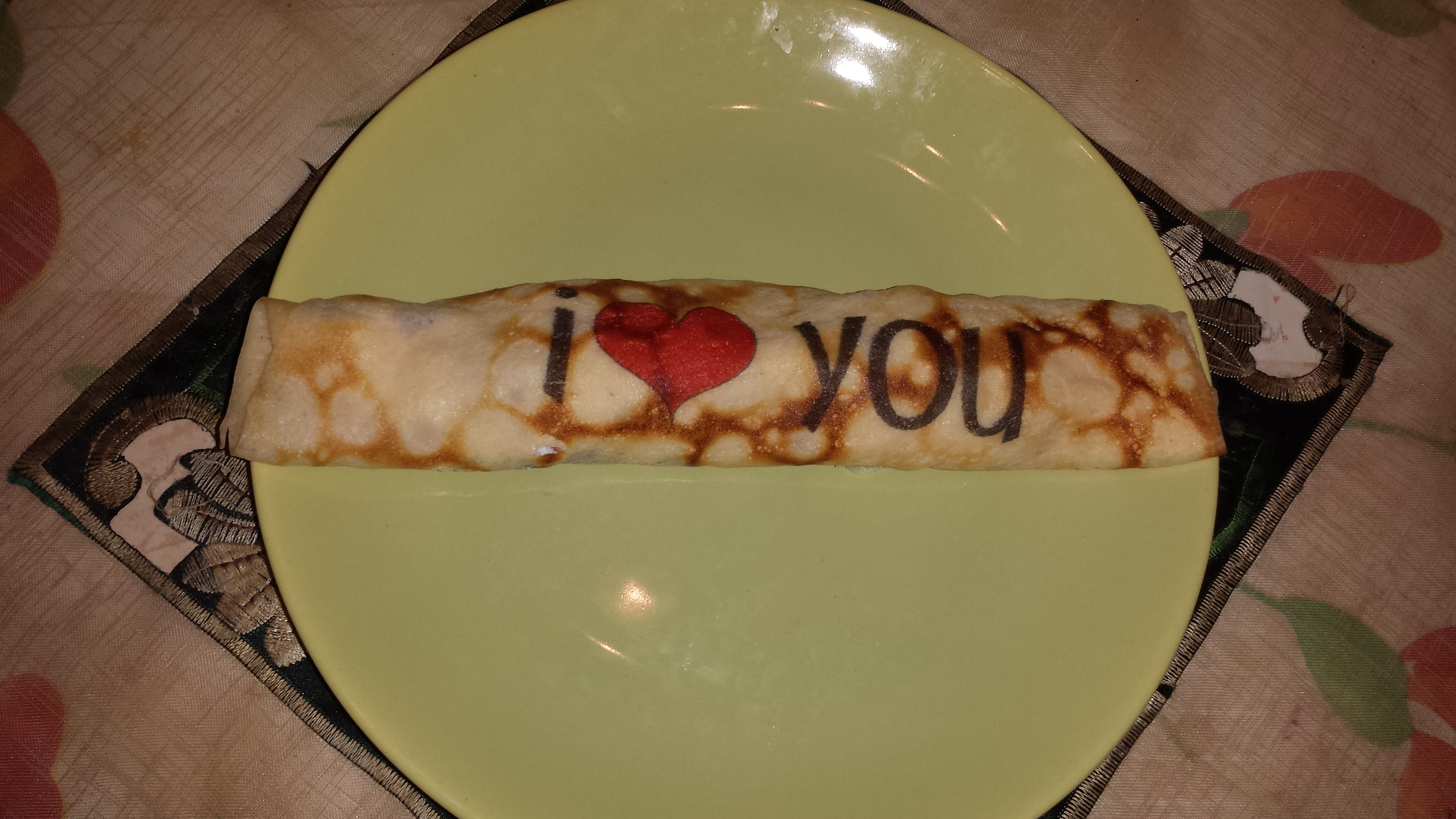

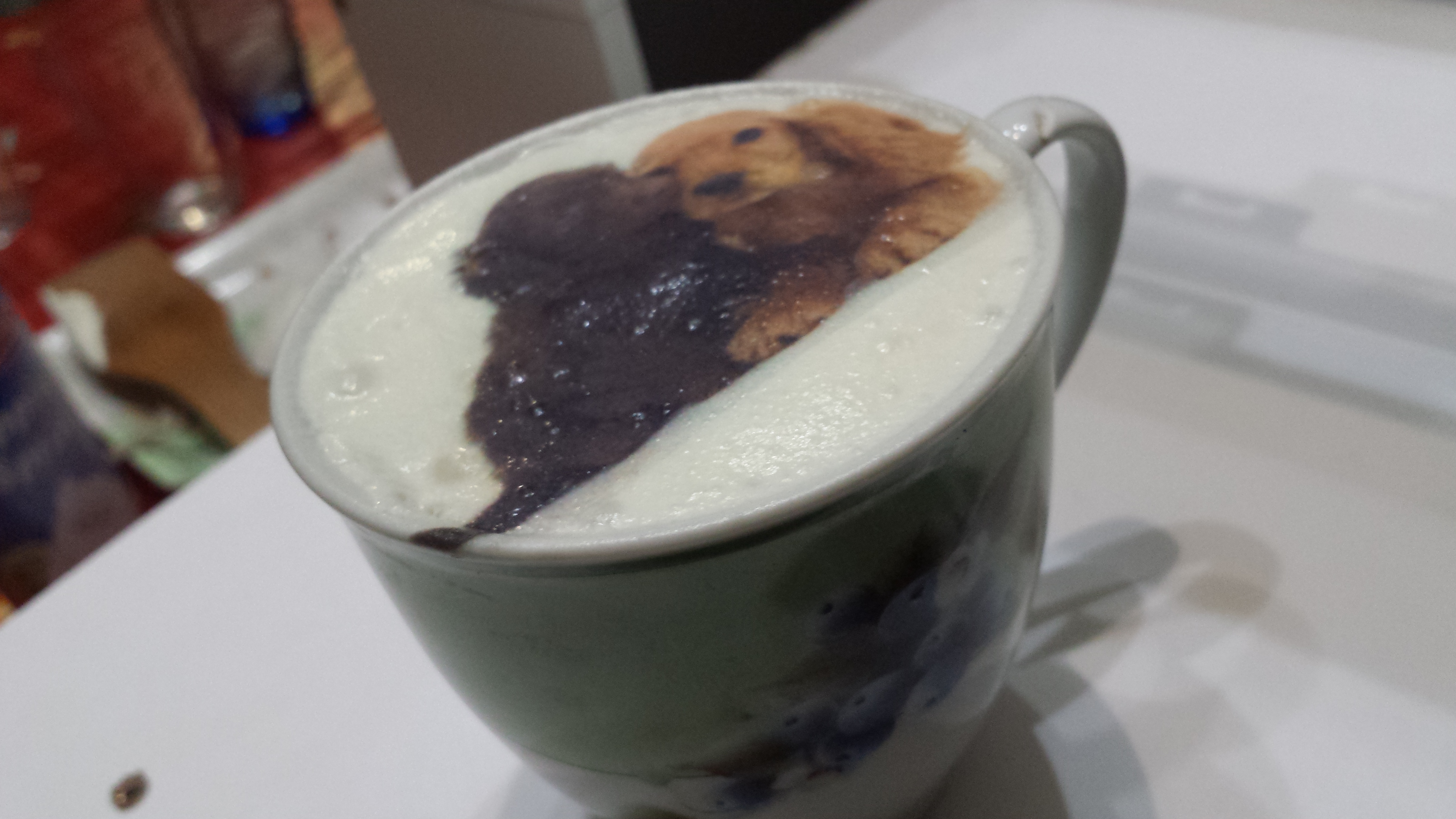

afterburner_ #49 üzenetére
WooW! Ezt hogy? Aláteszed a habbal teli csészét egy flatbed-nek+ ételfesték?
Nagyon menő!
afterburner_
szabifotos #46 üzenetére
az se mai dolog, csak most annyi hobby cukrász lett , rengetegen keresnek versenyképes áru cukrásznyomtatókat
ráadásul egy kávéhab nyomtatót is összedobtam tavaly, remélem jövőre már piacra tudom dobni
azzal közvetlenül lehet kávéhabra, fehér csokira, bármire nyomtatni, bár annak is Canon nyomtató az alapja
