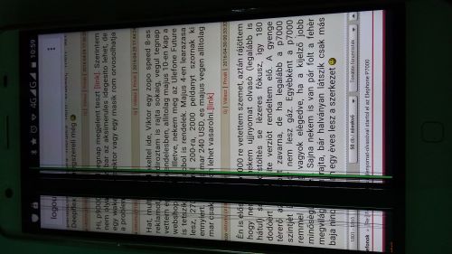

Na be is csíkozódott a kijelző, kb. centiméteres függőleges sávon szép fekete és zöld csíkok húzódnak végig rajta, olyasmi, mint egy vonalkód.
Most az a kellemetlen helyzet, hogy még semmi olyan telefon nem készült el, amire cserélni lehetne - még az Ulefone Vienna sincs készen, ami technikailag nem lenne előrelépés, de úgy tűnik, hogy minőségben igen.
A P9000 a bbs-en olvasható panaszok alapján nem sikerült túl jól - ez az egyetlen az újak közül, ami már készletről vehető.
Egyelőre rendeltem egy P6000 pro-t ideiglenes telefonként, jó lesz majd tartaléknak, így nyertem kis időt, hogy megvárhassam a P7000 utódját...

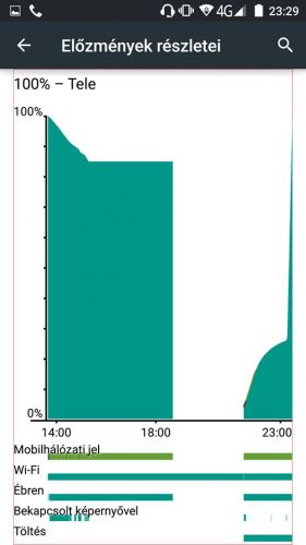

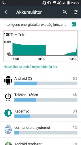

Tegnap volt alkalmam egy kis merítéses tesztre. Merülőben volt az akku, de elfelejtettem csatlakoztatni a töltőre a navigáció kezdetekor (max fényerő). 15%-nál sírt, hogy merül az akku, csatlakoztassam a töltőt. A Waze szerint 12 perc volt hazáig, gondoltam, kipróbálom - nem csatlakoztattam a töltőt.
Hazaértem, 11%-os töltöttséget mutatott, aztán otthon csak leraktam a telefont az asztalra, és jóval később - talán egy óra múlva - jutott eszembe ránézni. Még mindig 11% volt.
Azt kell mondanom, hogy ezzel az akkuval nem tapasztalom a 15%-os "problémát".
