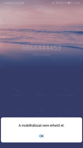

Találkoztatok már a képen látható hibával?
Látszólag minden működik, mobilhálózati fajták és a wifi között normálisan lépked. Fel sem tűnik, hogy nem lehet hívást fogadni és indítani mind addig, még rám nem írnak messenger-en vagy email-ben, mivel mobil internet / otthoni internet gond nélkül megy a telefonon. -

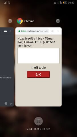

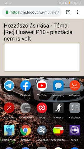

CJ4567 #13741 üzenetére
Próbáld ki, hogy nem gesture-el aktiválod az osztott képernyőt, hanem a task-váltóból valamelyik alkalmazás előnézeti ("kártya") képe fölött jobb oldalt lévő két kis téglalapot tartalmazó ikonra kattintva.
Előbbi esetben nálam sincs gond, de utóbbinál az osztott képernyőből kilépve soha többet (csak újraindítás után) nem jelennek meg a "kártyák". -
<Adamsky>
CJ4567 #13734 üzenetére
Működni működik ... 1x ... de utána a task-váltóban nem jelennek meg a "kártyák". Mivel ritkán használom ezt a funkciót, nem is nekem tűnt fel, hogy hibás, hanem egy másik tulajnak itt a fórumban. Akkor néztem meg én is, és a fentieket tapasztaltam. Te gesture-el aktiválod, vagy a task-váltóban rányomsz a kártya jobb felső sarkában lévő ikonra? Nálam a gesture ki van kapcsolva, így utóbbi módszert használom.

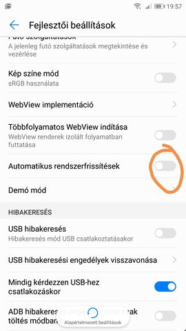

Kedves P10 társak! Valaki tudna rajtam segíteni. Most kb úgy felk***ta a Huawei az agyam, hogy ha ezt a problémát nem lehet megoldani komolyan megválok a P10-től, és soha többet Huawei. Nekem bejött az Oreo, azzal kaptam a telót, a 7-est nem volt alkalmam kipróbálni, viszont a 9-es Android számomra egyáltalán nem jött be. Ha muszáj használnom ezt a f***st akkor ilyen dühös leszek mint most. Tehát... 3-szor csináltam eddig factory resetet, de sehogy nem tudom elérni, hogy ne kapjam meg automatikusan a 9-es frissítést. A legutóbbi alkalmommal már nagyon figyeltem, kikapcsoltam az auto rendszerfrissítést, és beállítottam a fejlesztői módot, hogy ott is kikapcsolhassam
, a playben eleve ki van kapcsolva az auto refresh. Így is visszakapcsolta a teló az automata rendszerfrissítést [kép] hiába kapcdotam ki még offline állapotban és már megint azzal b***gat, hogy frissítsek, amit nem tudok ugye kilőni, leallitani. Igen, elfogadtam az elején, hogy elfogadom a rendszer frissítéseket, de... Áhhh.. Le lehet ezt root nélkül, garancia megtartásával megoldani valahogy? Köszi
