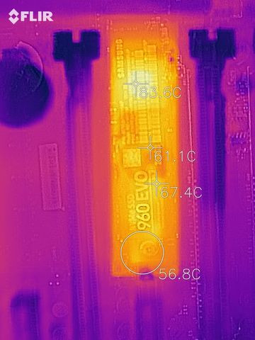

M2 SSD-nél a vezérlő melegszik fel a gyors művelettől ugye?
a NAND chip-ek miért melegednének?
tehát egy sün kellene a vezérlőre és csá
vagy csinálhatnák úgy hogy az egyik oldalon csak NAND legyen a másikon meg csak a vezérlő egy full 2280-as méretű bordával és süni tüskékkel aztán csá -

Ezeknek a ragacsos anyagoknak amivel rögzítik, nem túl jó a hővezetési tényezőjük. Most egy jó minőségű pasztához hasonlítjuk. (A paszta és a ragacs is hőlépcső, ez a közös pont)
Matematikailag a borda képes (lenne) a nagyobb felület és a termodinamikailag jobb anyagminőség miatt többször annyi hőt átadni a környezetének, mint a pucéran hagyott chip. De mivel kissé gagyi a közvetítő anyag (a ragacs), ott lelassul a hőáram.
Így végül simán előfordulhat, hogy adott légáramlat mellett magasabb hőt ér el a chip.Persze a maiak már lehet valamelyest jobbak és ezek itt jó eséllyel nem 1-1,2 mm vastagok mint amit régen a ram és a borda közé raktak, részben a hely kitöltéseként. Egyébként simán ki lehetne mérni, hogy mennyi annak a ragacsanyagnak a lambda (hővezetési) tényezője.
(persze kellenek a hőátadási tényezők is, de azért ennyire ne menjünk bele). Ha rendes paszta lenne ott és csavarosan lenne a borda odaszorítva, ennél a megoldásnál tuti hatékonyabb... és drágább megoldáshoz jutunk.Végül pedig, ha bezárod a bordás és a bordamentes változatot egy zárt dobozba és ugyanannyi teljesítményt kergetsz át rajta, akkor ugyanarra a hőmérsékletre fog a végén beállni a chip. Csak a borda hőkapacitása miatt az előbbi ezt később, grafikusan ábrázolva egy laposabb függvénnyel éri el. Tehát a szellőzés mindig fontos.
CPT.Pirk
Ha nem szellőző helyre zársz be egy hűtőbordát, akkor az addig fog némi előnyt jelenteni, amíg a fém szépen át nem melegszik, de az meg viszonylag gyorsan megtörténik. (feltételezve, hogy jó a hővezető paszta / lap minősége az IC és a fém között és nem megy át hőszigetelőbe)
Ez a hűtőborda meg nem is különösebben értelmes kialakítású hőleadás szempontjából, csak dizájnos.
...és az lehetséges, hogy csináltak egy hűtést az SSD-hez, megmérték, rájöttek, hogy szar, de azért rajta marad és így árulják? Csak működik, ha már rárakták.

Ad még egy hőlépcsőt, viszont csökkenti az amúgy is kevés áramlást, akadályozza a chipek természetes hőleadását, és a borda alatt meg is reked a levegő. Tisztára, mint régebben a RAM-ok esetén. A bordával ellátottak tipikusan melegebbek voltak, mint a borda nélküliek.

Ha meg nem kap légáramlatot a termék, akkor csak még melegebb lesz a bordától.
