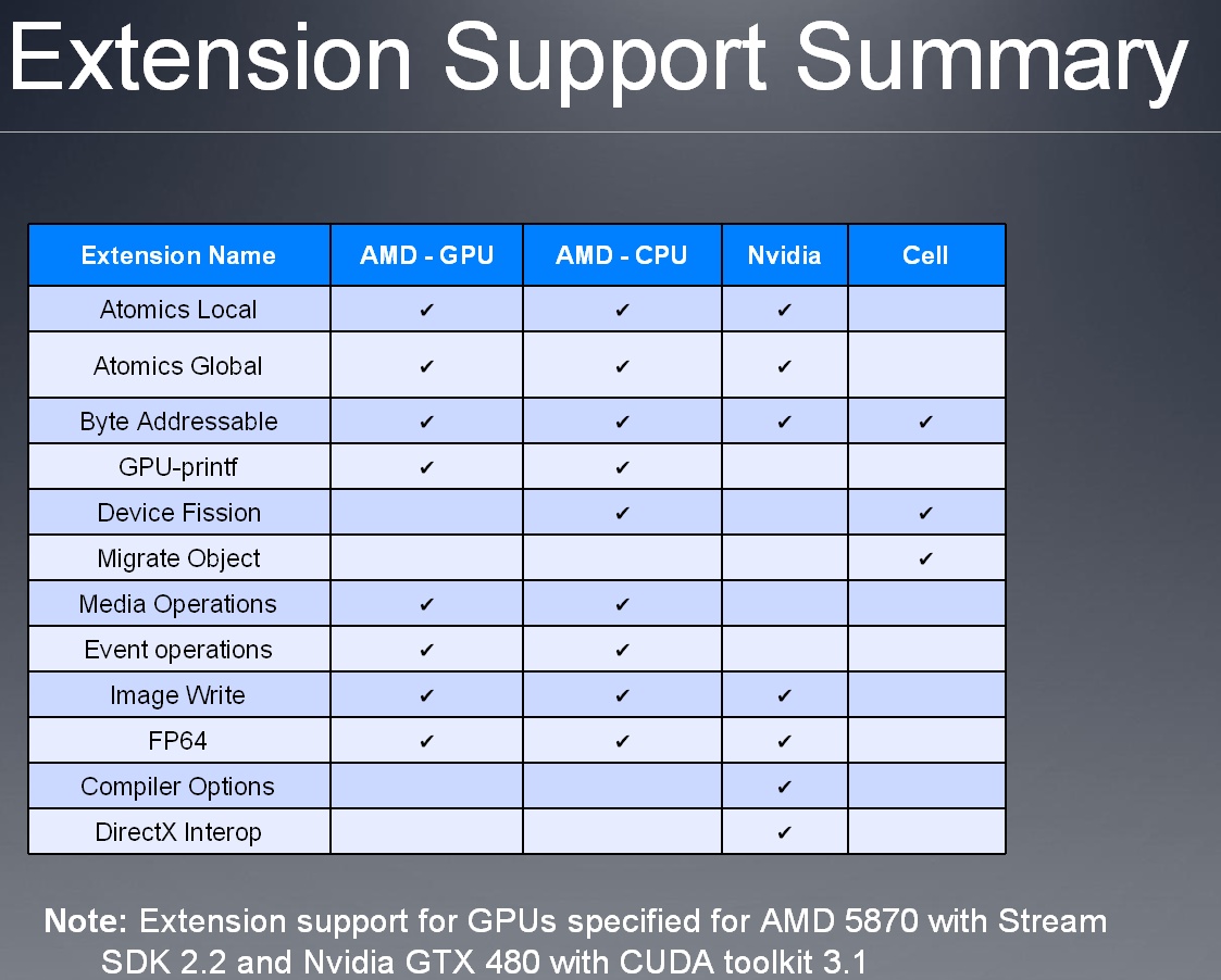

Azért nem mindegy, hogy a Sum of Absolute Differences, ami sokszor használt multimédiás alkalmazásoknál, hogyan van futtatva. A DX11-es Radeonokban külön SAD utasítás van erre, amit az ALU-k támogatnak. Ez része a media ops kiterjesztésnek. Ez valamivel többet nyom latban a minimálisnál.
Hogyan befolyásolja a cikkeket? Mutass példát?
Azért ne keverjük az AMD-t az NVIDIA-val. Olyan még nem volt, hogy az AMD külön fizetett a konkurencia kizárásáért. Majd ha lesz ilyen, akkor beszélhetünk arról, hogy milyen módszerekkel kovácsol magának előnyt az AMD. Egyelőre a fejlesztői programok arról szólnak, hogy a szoftverek jól fussanak az AMD-s rendszeren, aztán majd az NV és az Intel intézi a saját hardvereihez az optimalizálást.

A logikus következtetés, hogy az OpenCL-t csak az AMD és az Apple tolja.

Abban ne bízz, hogy az AMD pusztán jó szándékból megkegyelmez a konkurenseknek...
Miert biznek? De szerintem a media ops minimalisat nyom a latban. De pl. a peak performance, meg hogy egyre jobban ki is lehet hasznalni, az joval tobbet.

Engem sem az erdekel, hogy te mit erzel, csak az, hogy ez hogyan befolyasolja a cikkeket. Marmint kulonosebben nem zavar, csak nem tartom helyesnek. Nyilvan tobb ezer velemenyt hallasz, hat ez egy kozuluk.
Ha a media ops kiterjesztés előny, akkor az AMD alkalmazni fogja a fejlesztésekben
Biztos igy lesz, es valami minimalis elonnyel fog is jarni, gondolom. De szerintem ez keves lenne, ehhez kepest a nem gyarto specifikus kod is ugy lesz megirva (mindig ugy szokott), hogy a sajat platformon jol fusson, mas platformon meg rosszul. Mindenki mas is igy probal tenni.

Vegul is azt nem tudom, hogy most konkretan mivel nem ertesz egyet. Azzal, hogy nem csak a media ops-bol fognak elonyt kovacsolni maguknak az altaluk penzelt fejlesztesekben?

A logikus következtetés, hogy az OpenCL-t csak az AMD és az Apple tolja. Az Intel ellene van, mert le van maradva itt mint a borravaló. Az NV-nek pedig csak a CUDA számít, az Apple ahol lehet mellőzi is őket ezért.
Abban ne bízz, hogy az AMD pusztán jó szándékból megkegyelmez a konkurenseknek, és nem használják ki a saját kiterjesztéseiket a Fusion Fund mellett készülő programok esetében.
Az engem nem érdekel, hogy mit érzel az AMD-vel szemben, ez a te dolgod, én csak az álláspontoddal nem értek egyet. Ha a media ops kiterjesztés előny, akkor az AMD alkalmazni fogja a fejlesztésekben. Mivel nincs más cég, aki érdekelt az OpenCL terjedésében, az AMD megteheti, hogy a pénzelt szoftvereket a saját igényeire szabja. Nyilván nem fogják az Intel és az NVIDIA helyett elvégezni a munkát, ez nem az ő dolguk. -

Miért kellene ahhoz az AMD-t nyomni, hogy a logikus következtetést levond?
Marmint mi a logikus kovetkeztetes, hogy a media ops fontosabb, mint a printf? Ha transzkodolni akarsz kesz szoftverrel, ami csak amd-re van, es csak media ops extensionnel megy, akkor ez igaz lehet, egyebkent mar nem biztos, es szerintem te sem az elso csoportba tartozol, ugyhogy ha ez logikus szerinted, mar mondtam miert van (szerintem). De en meg biztos amd ellendrukker vagyok. De valojaban meg szerintem mezei usernek mindketto mindegy. A transzkodolas minosege mar nem, de ez nem attol lesz jobb vagy rosszabb, hogy van-e media ops ext, hanem a kod tobbi reszetol.

Miért kellene ahhoz az AMD-t nyomni, hogy a logikus következtetést levond? OpenCL terjedésében van más cég, aki érdekelt? Egyelőre az AMD az aki dolgozik az OpenCL terjesztésén, így teljesen logikus, hogy a saját kiterjesztéseiket és az azokra épülő algoritmusokat előszeretettel fogják ajánlani a partnereknek.
Én lennék a legboldogabb, ha az OpenCL a játékokra is betörne, de nagyon nem úgy néz ki. Egyelőre a DirectX 11 számottevő előnye, hogy a DirectCompute a platform része, és a fejlesztők nem akarnak az OpenCL-lel foglalkozni, amíg mindent meg tudnak oldani a DX11-es platformon belül. Ez érthető is, a jelenleg DirectCompute minden felmerülő igényt kielégít. Az OpenCL nem jelentene előnyt.

A printf-et kapasbol tudtam, hogy valtozott, azert irtam. Te mindig az amd-t nyomod, azert van nalad az amd kiterjesztesen a hangsuly gondolom
, mert pl. lehetne a directx interopon is, amennyire en ertem legalabbis a ph-s olvasok inkabb jatszanak, ugyhogy talan nekik az lehetne fontosabb. Nekem spec egyelore egyik sem, ugyhogy nekem egyelore api szempontjabol jo mind a ketto, sebesseg szempontjabol meg vegyes az eredmeny, es ugyis kell mindkettot supportaljam, ugyhogy sok valasztas nincs.
Egyebkent ha megnezed a media ops extensiont, az csak egy par fuggveny, ugyhogy nem tul nehez barmilyen device-on supportalni, nyilvan az az erdekesebb, hogy milyen gyorsulast hozhat a hasznalata. Egyelore az amd es az nv is csak lowend minosegu tomoritest csinal (ez pl. egy tipikus felhasznalasa), es amennyire en ertem minosegben es sebessegben is veri oket az intel fele media sdk (es ezt se probaltam, mainconceptet hasznalok mar regen), ugyhogy en nem latom olyan nagy jelentoseget (es a gpu printf se volt tul hasznos), de nyilvan lehet mas a velemenyed, meg termek is lehet meg erre epitve, ami megvaltja a vilagot. -

De nyilvan minden gyartonak a sajat felelossege, hogy jo drivert irjon, de aztan hogy ki milyen kodot akar rajta futtatni...
#119: ez mezei usernek nem sokat mond, meg pl. nvidianal azota mar van printf az tuti, szoval ez egy moving target. De kulonben en amugy se ilyen optimalizalasra gondoltam, az extensionok nelkuli kodot is nyilvan lehet adott platformra optimalizalni.

Lehetséges specifikus optimalizálást csinálni. Az AMD GPU-i támogatnak SAD utasítást, ami a transzkódolásnál nagyon jól jön. Illetve van egy ocl AMD media operations kiterjesztés is, ami szintén használható a termékekhez. Mondjuk ettől a többiek nem szenvednek hátrányt, mert ez egyéni optimalizáció lenne.
