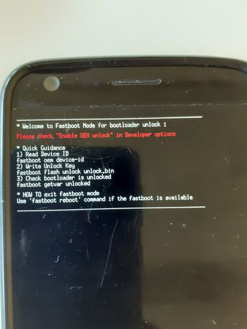

pydo
Ismeretlen USB eszközként jelöli, hozzá se tudok férni...
Ez gondolom egy halott alaplap.
Szerettem ezt a telefont egyébként, sok sav érte itt a fórumon, én 3,5 évig használtam problémamentesen. Az alaplap tegnapi haláláig nagyon aktívan használtam, és elégedett voltam vele, pedig merült el vízben is az évek alatt.
135 fokos kamera pedig azóta se nagyon van a piacon, hiányozni fog.
Nagyjából minden adatom microSD-n volt, és felhőszolgáltatásoknak hála szerintem semmi sem veszett oda. Ha mégis, akkor hozzá lehet férni a tárhelyéhez valahogy?Ugyanitt alaplaphibás G5 eladó.
Kijelzője gyári megóvott, sőt igazából az alaplapján kívül mindene szuperál.

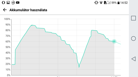

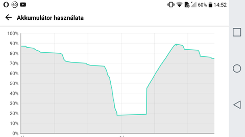

Crystalheart
mirci18 #8825 üzenetére
Már egy idege csinálja, és igen, 20 % alatt már rohanni kell töltőért. A grafikonon látszik, hogy minél kisebb a töltöttség, annál gyorsabban merül, tehát exponenciálisan veszíti az energiát, pedig csak böngészek. Kb. 2-2,5 éves lehet, augusztusban vettem hasznátan 40-ért, de jó állapotban, akkor még volt rá 2-3 hó gari. (Valószínűleg a szellemkép miatt adtak túl rajta, meg az 5 GHz-es hálózatokat sem látja, de mindkettő a gari lejárta után tűnt föl.)
Ha jól tudom, csak szakszervizben érdemes akksit venni, ugye?
mirci18
Crystalheart #8824 üzenetére
Ha gyakorta így jársz vagy érzed hogy az akkumulátorod kevesebb ideig bírja akkor csere.
Nekem annó egyszer egyszer jött elő ez a szindróma amikor gyorsan merült a telefonom. Percenként 1-2 százalékot.
Vagy beragadt a cucc vagy valami szoftveres bug volt vele.
Ha 20 százalék alá meríted a telefont és onnan gyorsan merül.
Vagy ha 20 százalék alatt fotózol és 1-2 fotó után kikapcsol akkor az akku tuti cserés. -
