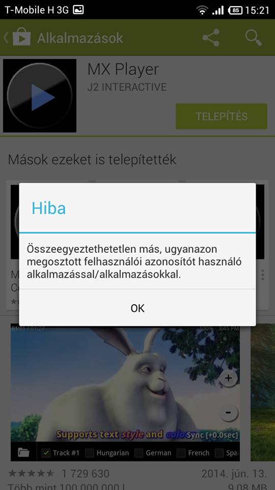

Üdv...Miért van az hogy szinte semmi nincs már a telefonomon és ha fel akarok tenni egy app -ot azt írja ki hogy nincs hely rajta, pedig csak a clean master és egy pasziansz játék van rajta, de máskor is azt írja ki a Clean Master hogy kevés a tárhely, szabadítsak fel helyet. Csináltam már gyári visszaállítást, akkor egy ideig nem rendben van, de két app és megint nincs hely azt írja....Mi lehet ez?

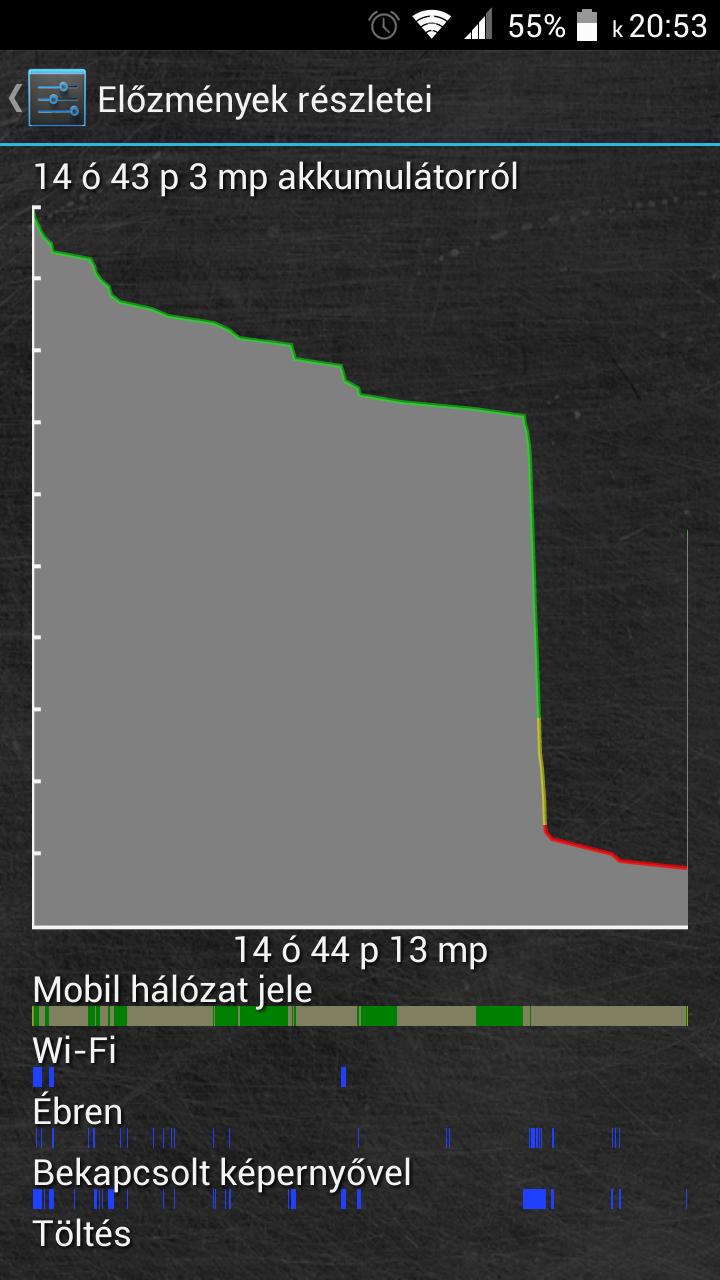

golyós
Erről panaszkodtam cirka 1-2 hónapja, keress rám itt a fórumban, ha neked is ezek a tapasztalataid akkor helyben vagyunk.
Nekem sokkal drasztikusabb volt ( raktam fel képeket is) 55-60%-nál kezdete ugyan ezt.
Vettem egy új aksit és megszűnt a problémám, nem program csinálta.
Azóta újra látok olyan értékeket az aksi töltötségnél, hogy pl-32%, 24%, 17%
A csere előtt gyakorlatilag örültem ha hazaértem.(#1607) helixP 2640 +pk ért vettem a Vaterán
helixP
Ja én is gondoltam a szoftveresre, de ez így akkor se jó... Lehet h meg kéne próbálni másik akksival. láttam ~4 ezerért új akksit, esetleg nem találtatok olcsóbban?
Mondjuk lassan úgyis gari lesz a kijelző alatti homokozó miatt, szóval...golyós: Ja tényleg, már emlékszem... Hol is vetted aztán az akksit?
air
Nincs bekalibrálva az akku. De a wifi spray segíthet rajta.
Viccet félretéve, láttam már ilyet a Samsung tabomon én is. Szerintem ez szoftveres probléma. Ha ilyenkor bedugod tölteni, akkor a töltést is "extrém" gyorsan veszi fel. Szerintem nem kell túl nagy jelentőséget tulajdonítani neki, de persze kellemetlen, ha éppen nem tudod gyorsan bedugni tölteni.
