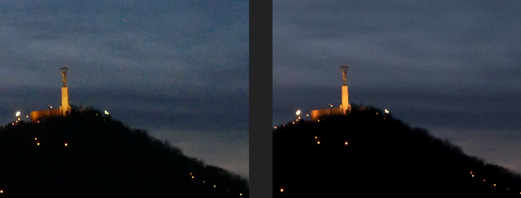

Hiába állítom "Fine"-ra a JPEG minőséget, relatív rossz minőségű a kimenetel, amit ad. Mint amikor Photoshopban kb 50-60% minőségen exportálok egy képet. Sávosodás jellemző főleg, mintha nem lenne elegendő a színmélység. RAW-ból ha kézzel, PS-en keresztül konvertálom a képet, akkor eltűnnek ezek a képhibák.
Ilyesmit felfedezett még valaki?
Példa:
Balra: FZ1000 Fine JPEG, jobbra PS RAW exportból készült JPEG (100% nagyítás) -

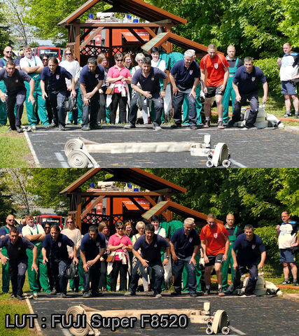

Kiégett videókhoz tudom ajánlani a FUJI Super F 8520-as LUT-ot. Egyedül ezzel bírtam " visszahozni " egy tavaszi videómat ami egy tűzoltó versenyen készült.
Egyébként ezen a nyáron világosodtam meg arról, hogy mi okozta a sok be(ki)égett videómat. A verőfényes időben használt S mód!!! Ugyanis a fix 50-es idő miatt hiába akartam kompenzálni mínuszba az expozíciót , a 125-ös min ISO és a legkisebb blende is kevés volt. Vagyis tűző napon az S mód nem igazán jó megoldás. Érdemes programban hagyni és úgy expozíciót kompenzálni, ha szükséges. Akkor tudja az időt rövidíteni. Vagy még ott van a manual, vagy az "A"-mód. Na meg persze egy ND szűrő is megoldás lehet. -

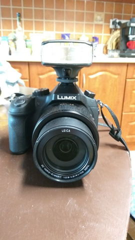

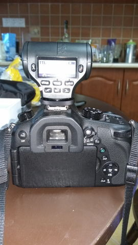

Létezik, az egyik ilyen a Nissin i40 MFT (Olympus/Panasonic/Micro 4/3). Nekem szerencsém volt vele mert a jófogáson 38 ezerért sikerült hozzájutni egy alig használt újszerű darabhoz.
Kicsi, kompakt, jár hozzá külön talp, fehér diffuser és még tépőzáras tok is. Teljes értékű rendszervaku. Működik a vezeték nélküli funkció is. -

A jófogáson sikerült kifognom egy alig használt darabot ebből a Nissin i40 MFT -ből 38rugóért szállítással együtt. Remek kis darab, kis helyen elfér és teljes értékű rendszervaku. A vezeték nélküli funkció is működik, a klasszikus slave mellett. Csak ajánlani tudom. Jár hozzá diffuser, amit softbox néven jegyeznek. Van benne videólámpa is. Ezen a weboldalon kifejezetten ajánlották a géphez: [link]

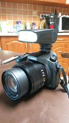

Egy jobban sikerült [portré] fotóval jelentkezem. Véletlenül akadtam rá a SUNPAK DSU-01 akciós slave vaku elvillantóra. Eredeti ára 10ezer forint , most 2900 az Optiformnál.
Van egy régi Sunpak MZ440AF-PT vakum , ezzel a "mikkentyűvel" eddig remekül működik.
Az ISO-t egészen lelehet vinni, barkácsoltam egy diffusort dekor szivacslapból amit alu ragasztó szalaggal vontam be, ez a fényvisszaverő réteg.
Ennél a képnél a plafonra derítettem, plusz a diffusorról is kapott fényt a fiam.
Szóval belső térben ez az egyik járható út, de majd jó időben, kinn a szabadban is folytatom a tesztet.
Ja, a lényeg, hogy a gépen a vaku teljesítményét vissza kell venni, és akkor mehet szemből is a gép vakuja.Először próbálkoztam fényelterelővel is, de szerencsére fölöslegesnek bizonyult. -

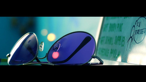

Falovas: ránézésre ez egy 16:9-es kép (1280x720) letterboxolva 1280x427-re...
Nem tudom, hogy tud-e ilyet alapból, de hogy semmire se jó, az is biztos. Ilyen

Rossz hírem van! Nagyon kevés típus jó hozzá! Nekem egy Meike Speedlite MK230 for Lumix vakut sikerült beszerezni hozzá. Szerintem éppen megfelelő, bár kicsit lehetne nagyobb a kulcsszáma! Előny, hogy viszonylag kisméretű, fölfele és jobbra balra is lehet fordítani, bár az egyik irányba csak 45 fokot. Kettő ceruza akku megy bele és bár már jó pár hónapja megvan, nem tudtam róla, hogy egy MicroUSB töltővel állítólag tölteni lehet a benne levő NiCd akkukat és egy cikk szerint nem tölti túl őket. Még nem volt időm ennek utána járni, megköszönném ha valaki, akinek az enyémnél jobb az angol tudása, utánanézne!
Amúgy tud mindent, mint a nagyok! Megy a TTL üzemmód és a szokásos Slave üzemmódok is! Az egyik Slave módban elnyeli egy TTL vezérlővaku elővillanásait és csak utána villan. Néhányszor próbáltam már ezt az üzemmódot és jól megy. Például az idei nyaraláson készült egy olyan kép, ahol a saját állványán csücsülve egy konyakos üveg mögé költözött és nagyon szépen átvilágította a nemes italt!
Jól mutatott a képen! -
