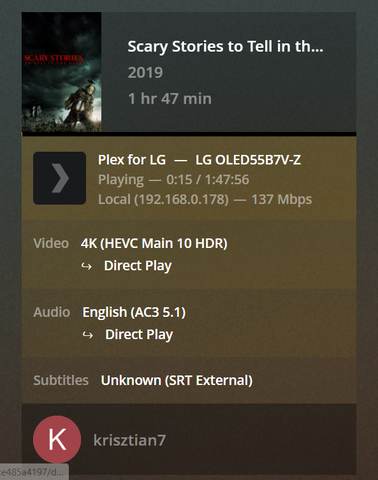

Végre sikerült elérni a Plex-nél, hogy ne legyen transzkódolás LG TV-n 4K felirat esetén. De folyamatosan bufferel a 4K tartalom, próbáltam két PC-ről is, sima 5ghz wifin (mellette van a router), kábelen, de mindig ugyanaz. Direct Play, nem transzkódol, kezd elegem lenni belőle

Nekem az a kedvencem mikor minden direct play tautulli szerint, de a transcode csík folyamatosan megy akár többször is végig a folyamatjelzo sávban
