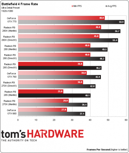

De ez az architektúra nem pont a mantlira lett még jobban kihegyezve, mint a 290?
Annyira azért nem nagyon teszik ez a szép új mindent low levellel akarok megcsinálni, me az annyira jó lesz hogy majd 1 évnél öregebb játékra már nem is lesz jó(vagy jóval lassabb lesz) az újonnan vett kártyám.

Loha
Sapphire R9 285 Dual-X OC:
Forrás: AnandTechBeállítások:
BF4 1080p Ultra
Thief 1080p Very High -
