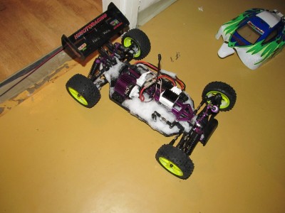

Érdekes ez a masina, szinte egy az egyben olyan mint a himoto gépem, a különbség hogy a kasztni más (csúnyább), és az elektronika tükrözve van.
Érdekességképp beszúrok egy havas képet, a 2000-es akksival kb 3-4 perc a menetidő télen.Gyárilag 27 MHz-es távval volt ellátva, de rendeltem egy 2.4 GHz-es csatornás adó-vevőt kb 7e ft-ért. Elég nagy a differencia az új javára
