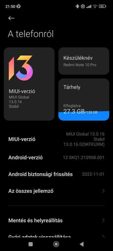

adott egy Redmi Note 10 pro, amin egyik napról a másikra nem lehet semmilyen alkalmazást megnyitni, a beállításokban sem nyílik meg minden. Appokra azt írja, hogy az alkalmazások megnyitása előtt várjon amíg újr.... gondolom amíg "rendesen újraindul a telefon."
Szeretném róla lementeni az adatokat, mielőtt gyári visszaállítást csinálok rajta, azonban nem ismeri fel egy számítógép sem, több kábellel próbálva. a mi suite sem, recovery illetve safe módból sem.
Mit lehet még megpróbálni hogy a fájlok lementhetővé váljanak?

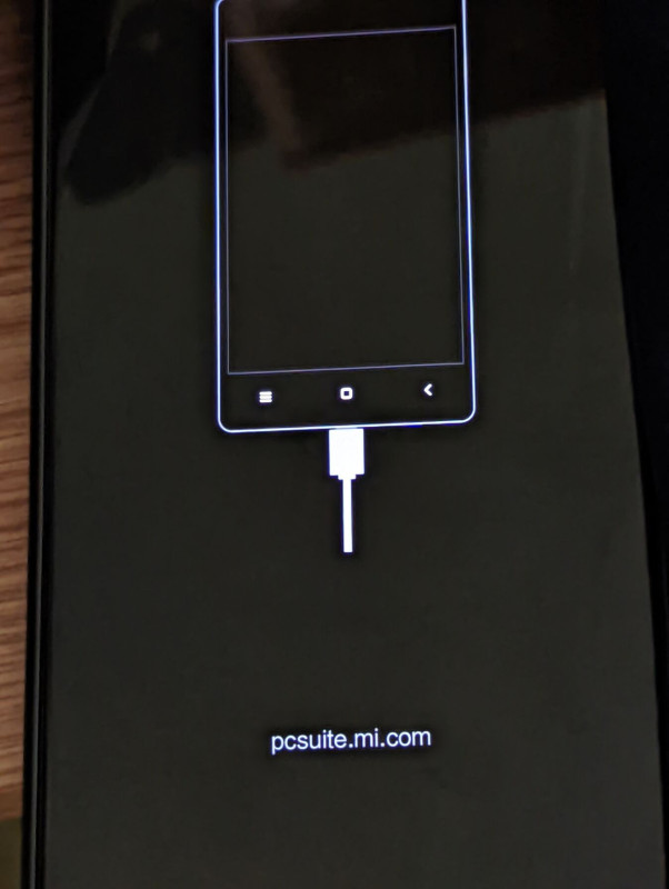

Usb hibakeresést bekapcsoltad telón? (Fejlesztői módban).
Assistan elindít. Kiírja csatlakoztasd a telót. Teló újraindít recovery, kiválaszt assistant connection. Megnyom bekapcs gomb. Előjőn csoda assistant logo. Rádug usb. Megjelenik assistantban. Kivalaszt frissítendő rom. Azt felrakja.
Ez nem megy? -
aldebaran
Van egy ilyen telefon. Recovery / Mi assistant -mödban nem kapcsolódik a géphez.
Újabb frissítést egyáltalán nem talál, azt írja, hogy a legújabb frissítés már telepítve van. Mit lehet tenni?

Gyula196906
Ha vkinek esetleg nem frissítene a megszokott módon a telefon:
1.Miassist-t indítsd el gépen
2.Csatlakoztasd a telefont recovery módban (miassist kapcsolódás)
A miassist ha jelzi hogy van újabb rom verzió akkor válaszd a letöltés és telepítést
Ha 99%-nál megállna a letöltés hibaüzenettel akkor keresd meg a letöltött file-t
*****.zip a file név és a zip utan még valami sok szám meg betű
Na azokat töröld ki csak a ****.zip maradjon
Indítsd újra a telefon és a miassist közötti kapcsolódást
Miassist jelzi az újabb verziót
De most ne a letöltést és a telepítést válaszd hanem a rom betallózást
Elindítja a telepítést... happy...Sok sikert
