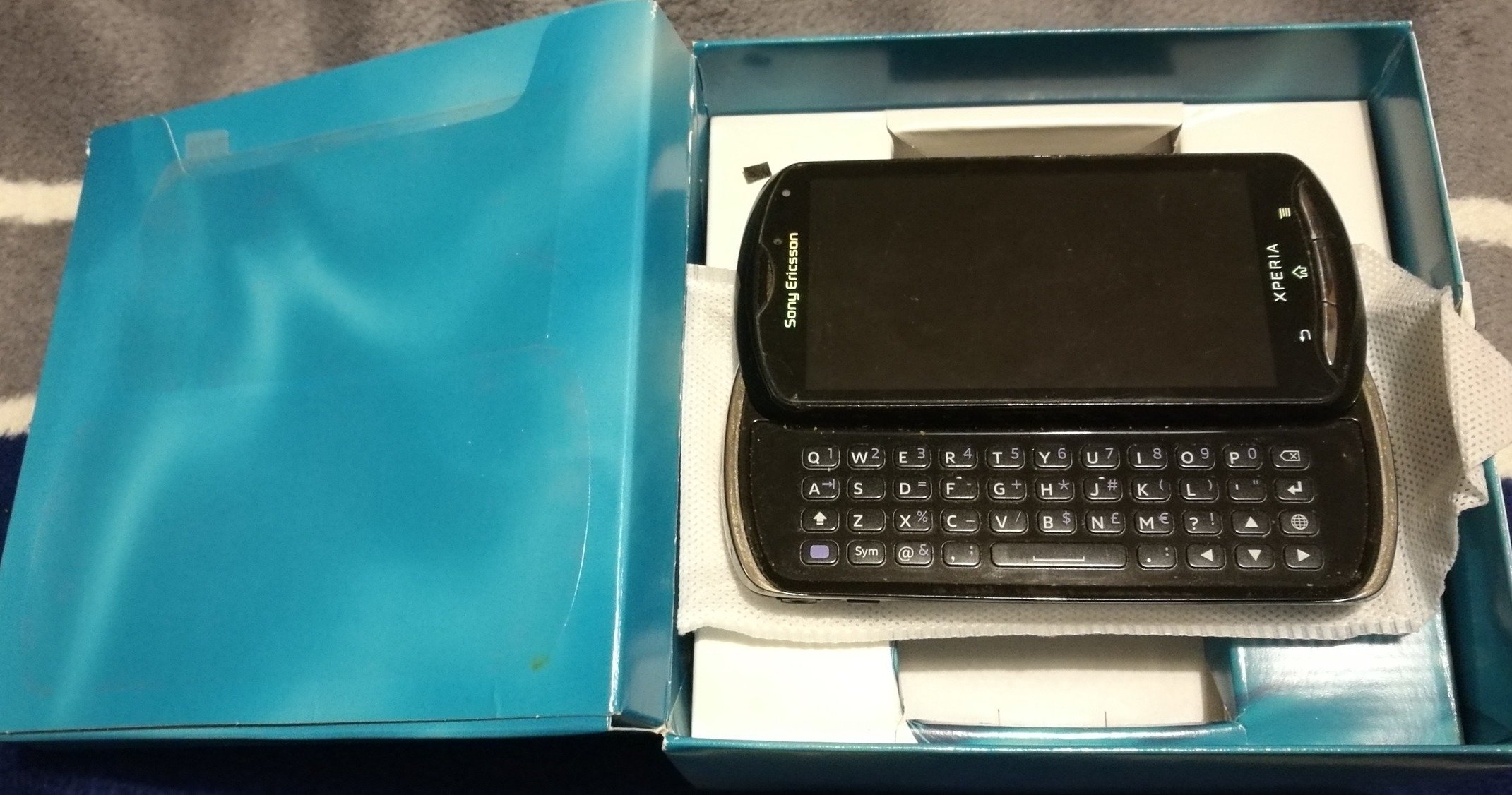

beindultam és kéne valami kütyüre amivel tudok gépelni rendesen, meg tetszik is
van valakinek egy ilyen példánya elfekvőben?
vagy esetleg valami más telót mondani aminek van fizikai billentyűzete? -
