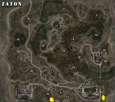

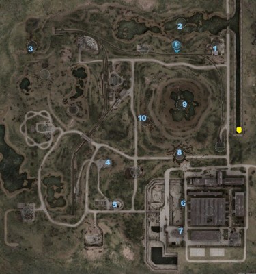

GPS, amire én emlékszem
Janov térképen a szennyvíz tisztító telep mellett, egész a térkép szélén van egy, A Jupiter gyár melletti alagút bejárata felett is van( fel kell menni, és lenézni, mert csak úgy veszed észre, és ha jól dereng van egy valahol az éhes zsoldosok tábora mögött is. Pontosabban nem tudom, mert a 2.2ben máshol vannak... -

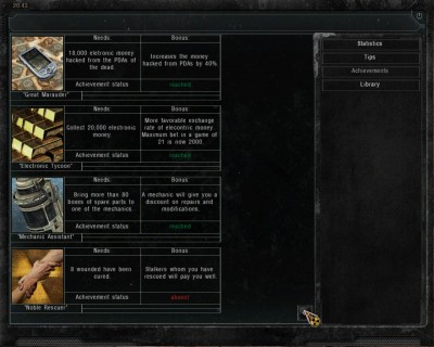

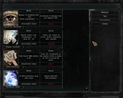

Vorohilov mesterlövész: 400 fejlövés+1 kivégzett frakció vezető--+20% sebzés
Regular customer: nem tudom
Artfull pathfinder: 85 SGM rejtekhely felfedezése-- Mindenrejtekhely megjelenik a PDA térképén automatikusan 150m belül
Anomalus Guide: 12 GPS teleport megtalálása--alternatív teleport lesz nálad
Great Marauder: 18000 elektronikus pénzt kell rabolni a hulláktól--40% több e pénzt találsz
Electronic tichoon: Több mint 20000 e pénz van a számládon--növeli a szerencsejáték esélyeidet
Mechanic Assistance: 80 alkatrésznek kell lennie egyszerre valamelyik karbantartó széfjében-- Potom pénzért dolgoznak utána
Noble Rescuer: Segíts 8 sérült emberen!-- Fizetnek a sebesültek, ha kisegíted őket.

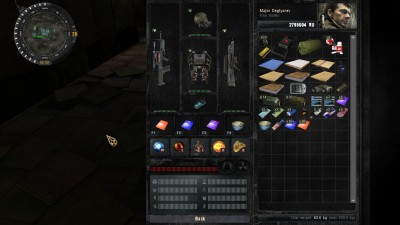

Majd otthon egy kicsit több időt szánok rá és összeollózom a karakter felszerelés értékeit egy képbe.
Már csak azért is vagyok kíváncsi, hogy ki milyen cuccokban tolja.
Pl. a fejlesztett kék Seva ruhának sokkal jobb az anomáliákkal szembeni védelme. Viszon a hajnal exo páncélban és súlyhatárban jeleskedik.
