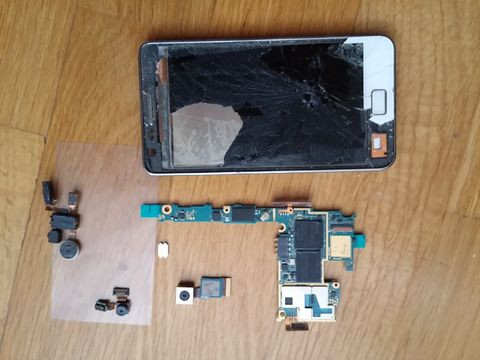

Képernyője tökéletes állapotban volt.Ha valaki fel tudja használni szívesen neki adom, ha érte jön Újpestre.

discrate
jó reggelt,
a jó öreg S2-esem úgy néz ki, hogy megadta magát, ebben kérnék segítséget.
egy újraindítás után nem bootol be, megáll a sárga háromszögnél. töltőre csatlakoztatva pedig nem pörög a kis jel, úgy látszik, mintha le lenne fagyva (viszont tölt, mert recovery modban láttam).
sajnos nem tudom, hogy milyen rom van rajta.a feltöltött képen látszik, hogy recoveryben milyen hibaüzenet fogadott, nem nagyon tudja betölteni a dolgokat.
resetet még nem szeretnék első körben, mert akkor minden elveszik róla, ha jól tudom.mi a teendő?
(a képeket feltöltöttem a szöveghez, csak nem látom, remélem, ti igen
