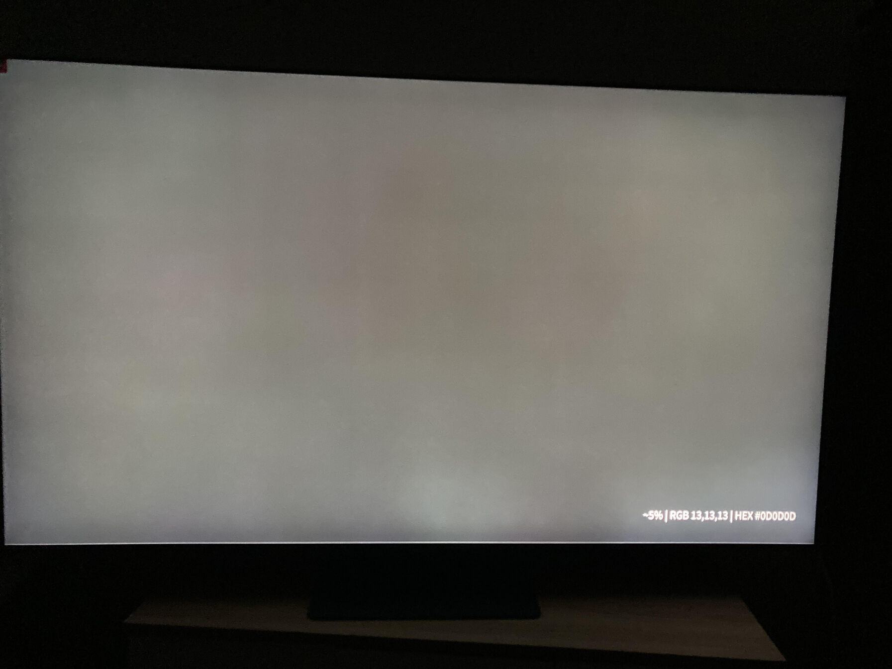

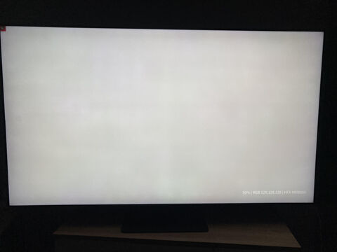

Pár hete vagyok a QE65Q80A tulajdonosa. A vásárlásomat nagy kutatás előzte meg de végül többetek véleménye alapján is választottam ezt a modellt.
A kutatásba annyira belemerültem, hogy TV átvétele után (sajnos) különféle panelteszteket játszottam le a tévén. A modell típushibáját, a DSE-t egyből észrevettem. A tévét cseréltem, gondolva másodjára jobb lesz a helyzet, ami így is lett, viszont focinézés illetve játék alatt még így is látszódnak a foltok és nagyon keresnem se kell.
Mit gondoltok érdemes még egy cseréhez folyamodnom? Ti milyen mértékkel találkoztatok ezzel a jelenséggel? (Más hasonlóan jó TV-t nem találok ebben az árkategóriában.)
Előre is köszönöm!
