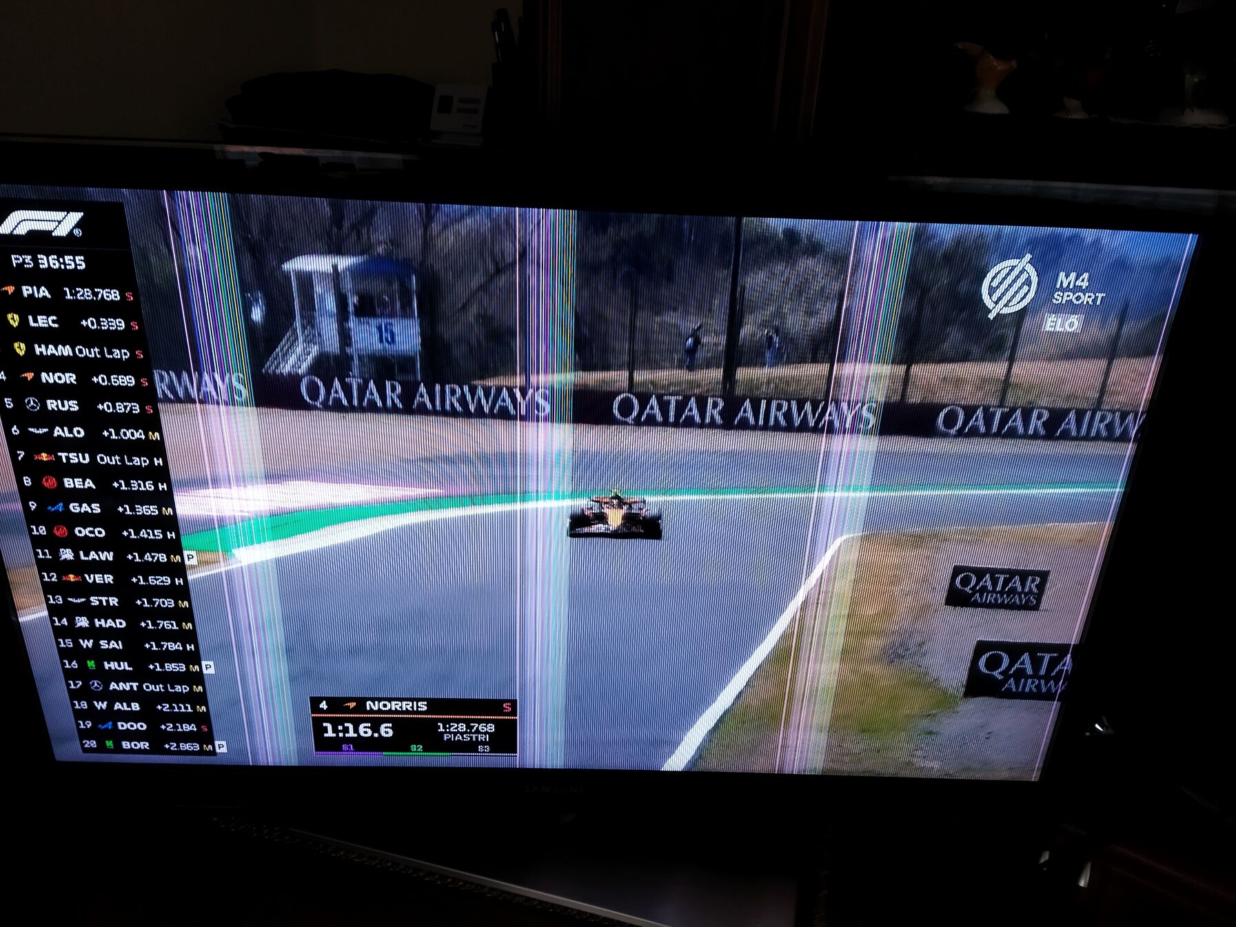

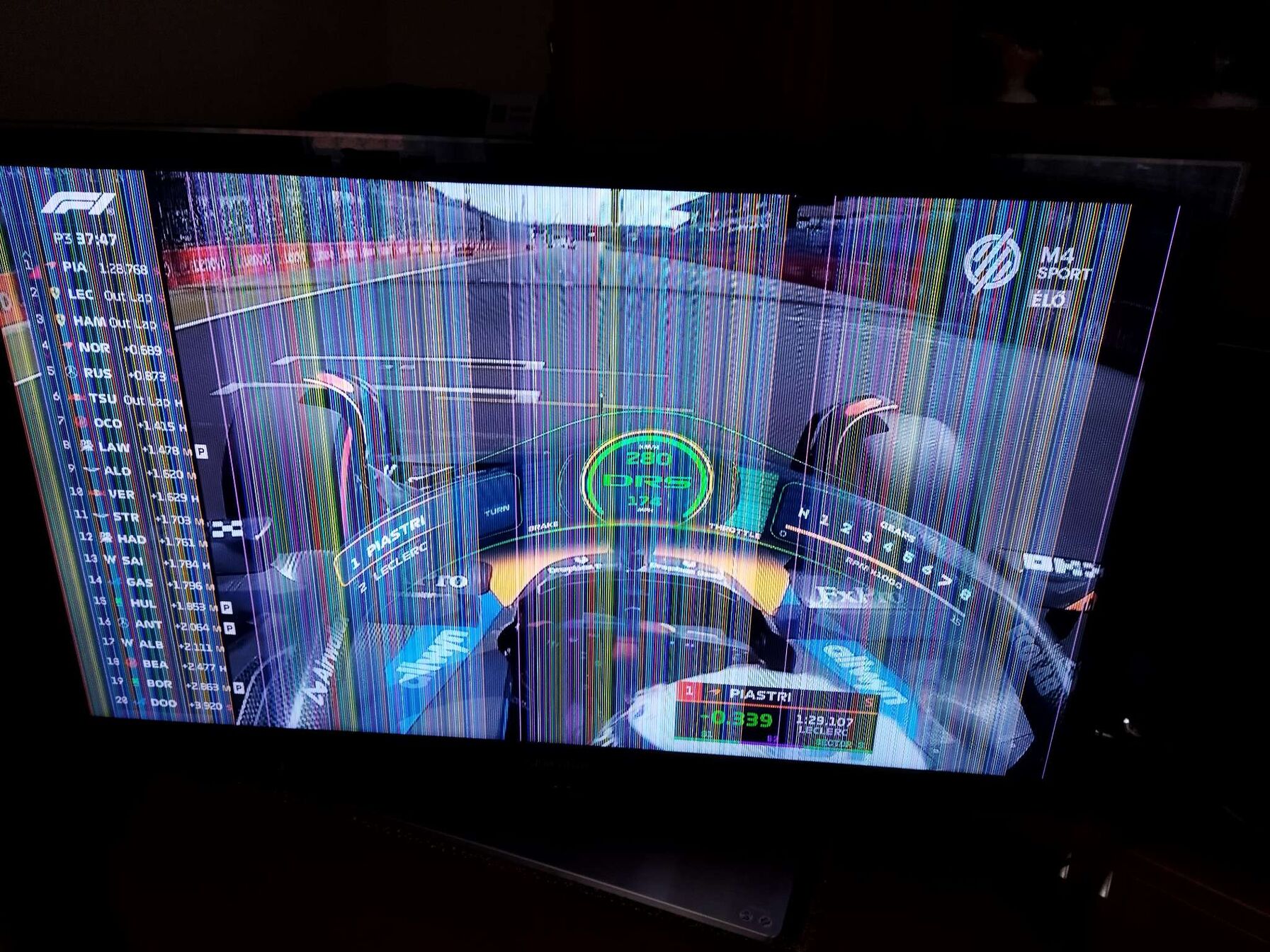

Kezdhetsz gyűjteni egy újra valószínűleg. Lehet kijelzőhiba, lehet panel hiba (táp, mainboard, t-con), ha az utóbbi akkor esetleg ha találsz hozzá másikat még pár évet kihúzhat, de persze ahhoz azt kellene tudni, mi okozza a hibát. Nézz szét elektrotanya fórumon. Az enyém pl kijelzőhibás lett végül így kuka lesz, az is 12 éves most csak más modell.

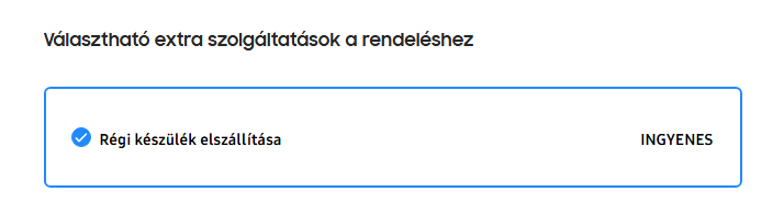

Köszi, nézem a samsung oldalát. Hozzáadtam a kosárhoz a tv-t de sehol nem találom hogyan lehetne beszámítani a régit. De az is lehet, hogy a 32"-os verzióra nem lehet igénybe venni? Illetve akkor kiszállításnál elvileg elvinnék a régit? Akkor is ha már nincs meg a doboza csak úgy csupaszon van?

Régi Samsung LED tv-n a képernyő jobb szélén kb 1 cm szélességben megjelent egy világos csík függőlegesen, a fekete színek megvannak, világos színeknél látszódik. Valamit lehet vele kezdeni? -

Lehet mégsem a T-con, mert ma visszajött a jelenség, bár volt fehér és piros csík is meg színtelen is, de ha megkopogtatom a hátulját ahol a hdmi csatlakozók vannak akkor meg kitisztul. De ott meg a másik panel van úgyhogy lehet inkább azzal van a gond. Bár úgy tűnik mindegy hol ütögetem meg a hátulját akkor megjavil egy darabig.

Keresgéltem a témában, lehet, hogy T-con probléma, 7 ezer Ft kb egy másik bele, de hogy ér-e ennyit a kísérlet még nem döntöttem el.
