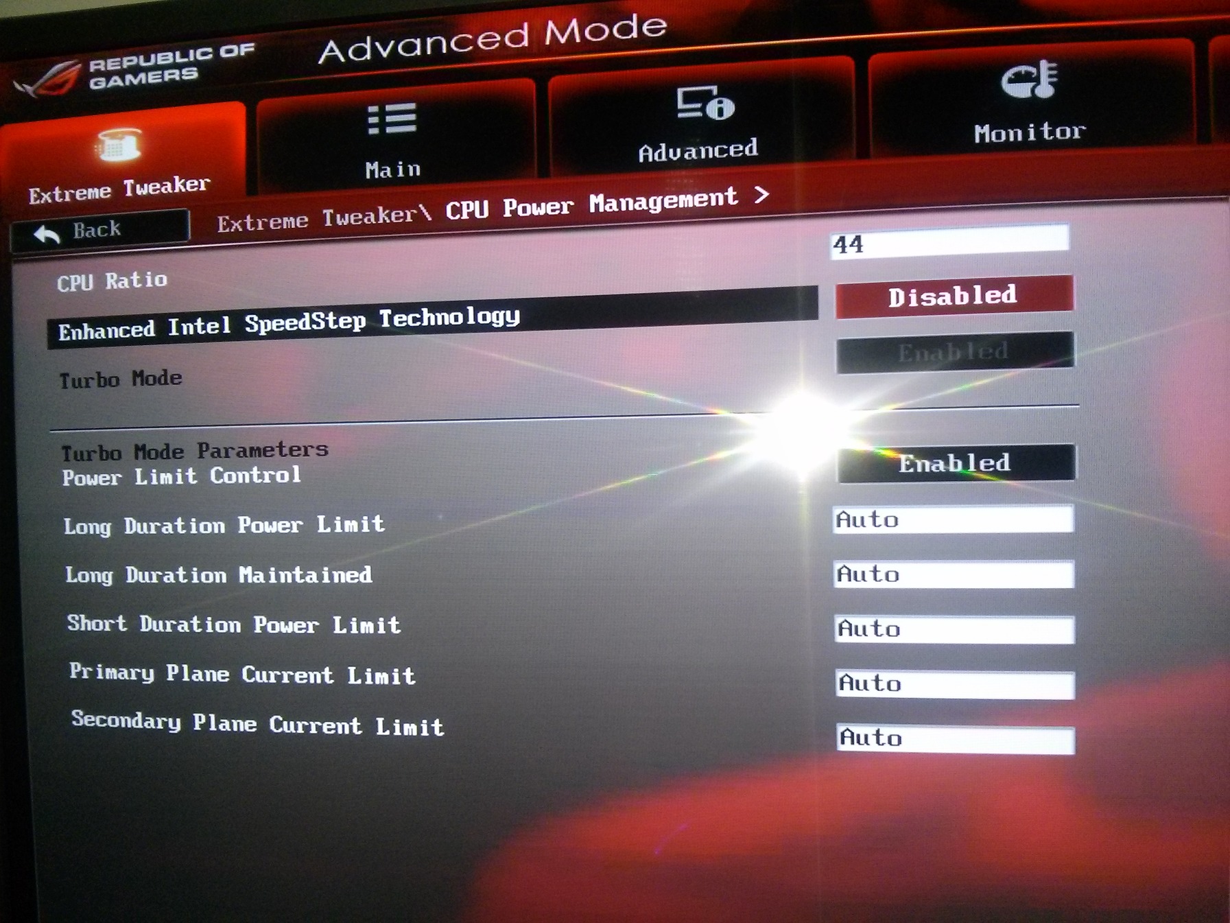

skacok biosz beállítást tudtok mondani?
Tuningra 4.4GHz re Long,Short stb ezeket mennyire állítsam be ?

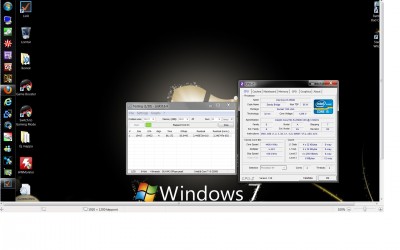

Csináltam egy tesztet GPU-Z 1.58/LinX 0.6.4- Simply Linpack/HWMONITOR 1.18.0.
Kíváncsi vagyok,hogy az értékek elfogadhatóak e hőfokban,és feszben.
A Core Temp 1.0 le töltöttem azzal mintha egy kicsit bugos lenne.
Miközben megy a stress teszt LinX el egy sárga ? jelenik meg a magonkénti hőfokonál időnként kb 1sec re.
Ilyenkor fel ugrik a Max hőfok 98C fokra ami nagyon érdekes
Gondolom nem tudta le kérdezni a hő értékeket,így feldobta a legmagasabb még nem elfüstölendő értékre
Tj. Max: 98 ami alapból oda van írva a Core Temp 1.0 ba.
Eggyel régebbivel érdekesen jó
A bioszban amit linkeltetek TDP amit XaraX kolega küldött arról fonom hangoltam 225 ről.
Short Duration Power Limit (W) 130
Long Duration Power Limit (W) 130
Long Duration Maintained (Sec.) 1
Core Current Limit 130CPU Fixed voltage 1.23v
Level 2
Max Ratio 44 =4400MHZ. -

Köszi let töltöttem.
Most 60g flops helyet 90felett kapok 4.4ghz en.
Az nem értem,hogy minden energia gazdállkodást,feszt le teszteltem és sokszor a Linx futtatása alatt a CPU-Z össze vissza mutatja a szorzókat.
44ről le esik sokszor 34-35re 3.4/3.5ghz re.
Auton is mentek a feszek,be állítva is rengeteg mindent ki próbáltam,de nem.
Le vettem mindent 3.7ghz re,és ilyenkor is elő fordul ez a sz@r
