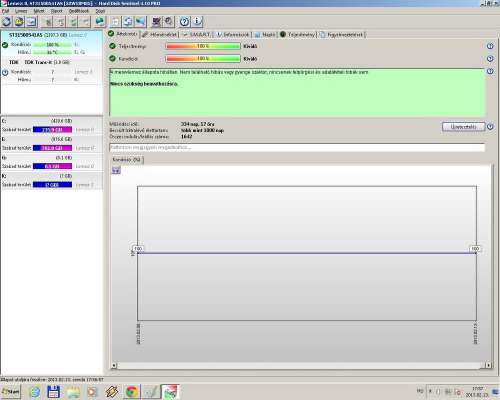

edeleny
Azt kikerestem, és le is szedtem.
Mint ahogy a SD1A Firmware Update Utility-t is.
Elindítottam, az újraindította a gépet, és csinált valamit az uzjraindítás után.
Azóta a driverDetect zöld.
ÉS, jó órába kopogjam le, mindig jól indult el azóta a vinyó.Viszont, továbbra sem tudom milyen firmware van rajta, az ISO fájlt leszedtem, de adatmentés nélkül nem merem megbuherálni!
