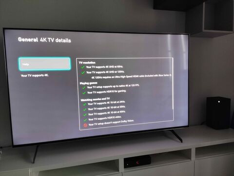

2. Enhanced format + Dolby Vision (ekkor viszont 4k 60fps vagy FHD 120fps)Az alábbi képen értelemszerűen az 1-es beállításhoz tartozó képernyőt látod (bocsi a képminőségért, kicsit még kora reggel van nekem
