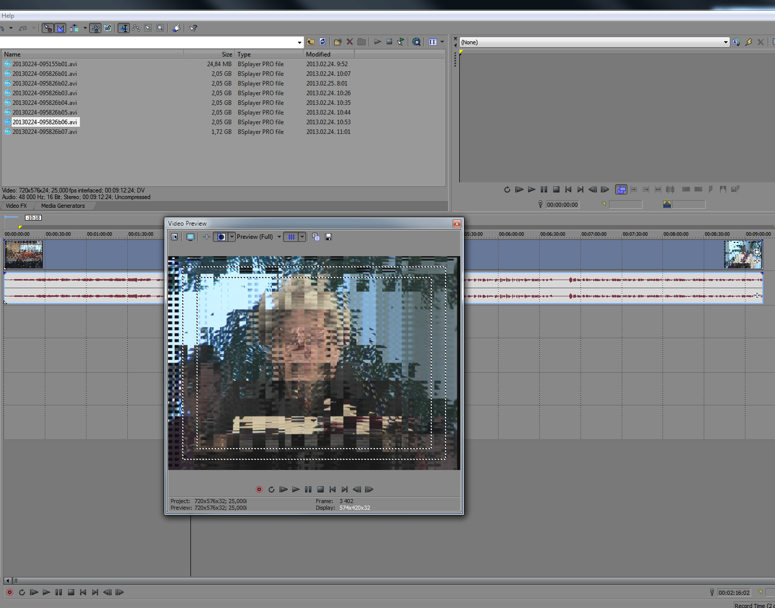

mikor behuzod a file-t nem ir ki semmit, hogy nem ismeri fel a videót ?
bughead123
Probaltam a quick time ot is de az az erdekes hogy ha csinalok egy video savot akkor oda nem tudom berakni csak a hang savba.Vagyis valamer csak hangot hoz be
maxika2004
bughead123
#4685
Próbáld meg a legujab quicktime-ot feltenni !
bughead123
Ezzel sem megy

Legyszi segitsetek, nem tudom miert de a sony vegasom nem hozza be a videokban kepet de a sima kepeket igen :

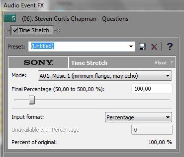

Azért leírom a Vegas mikéntjét is, hátha a későbbiekben nem akarsz mindenre külön programot használni.
Nagyon egyszerű egyébként, miután beillesztetted a lassítani kívánt zenét, kattints az idővonalon megjelenő hasábjának jobb alsó sarkában található effekt ikonra (sárgával kiemelve, kékkel bekarikázva):
A felnyíló "Plug-in chooser" ablakban győződj meg róla, hogy a bal oldali könyvtár választóban az "All" mappa van megnyitva.
Több FX is rendelkezésre áll a feladat elvégzésére, a legegyszerűbb a sima Time Stretch nevűt alkalmazni, de próbálkozhatsz az "élastique" változattal is. Kattints duplán a kívánt effektre (Time Stretch), majd OK. Az ezután felnyíló ablak már a lassítás-gyorsítás beállítására szolgál:
Itt választhatsz különböző módozatok közül, megadhatod százalékban, tempóban és időben is a kívánt változtatást.

Sziasztok !
Érdeklődöm hogy vegas-ban, van e lehetőség, arra, hogy ha egy uj hangsávot,
(aláfestő zenét) teszek be, akkor lehet-e azt valahogy lassitani ?Ha nem, akkor tudnátok valami egyszerü progit ami ezt tudja, semmi más nem kellene, csak hogy 5-10 % al lassabb legyen a zene !
