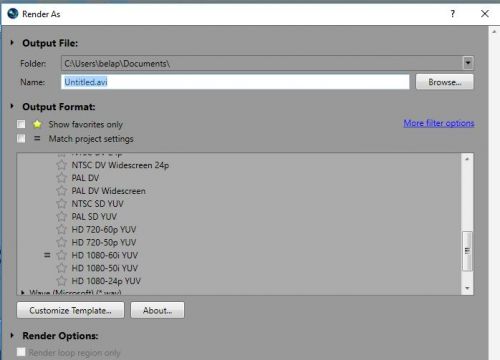

Ezt nem értem.
Ezt telepítettem és megjelent a vegasban majd így konfiguráltam.
Render ablakban az Output formats-nál a Viedo for Windowst *.avi-ból kiválasztod bámelyiket és belövöd ahogy neked kell, mented a beállítást saját néven és azt használod.
Ha ezt bepipálod akkor csak a kijelölt rész vagy semmit se renderel. -

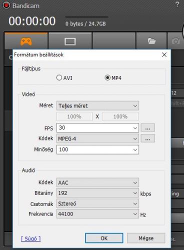

Hogy tudom rávenni a Vegas-t hogy kezelje a MP4 videó formátumot
De igazából nem értem,. mert kezeli de nem mindet
YouTube videót ha letöltök azt kezeli... De ha játékról készítek videót Bandicam ezt az MP4 nem engedi be a Vegas szerkesztésre..Bandicam MP4 formátum
Formátum : MPEG-4
Formátum profil : Base Media
Kódek azonosító : isom
Fájlméret : 6,74 GiB
Időtartam : 18 perc
Teljes adatsebesség : változó
Teljes adatsebesség : 52,5 Mbps
Kódolás dátuma : UTC 2016-02-02 14:47:05
Jelölés dátuma : UTC 2016-02-02 14:47:05
Kódoló szoftver : BandiMp4Muxer 1.0Kép

MrChris
Egyrészt azt installálni kell, másrészt az csak egy általam elnevezett template név. Úgy kell eljárni, hogy kiválasztod az egyiket és átállítod amilyen neked kell, felbontást, framet... és kiválasztod a korábban telepített kódeket és azt is beállítod, majd felül nevet adsz neki és mented a floppi ikonnal.
Ha ezt a kódeket használod ne felejtsd el bepipálni. FHD-ra én 16Mbps-t szoktam, HD-ra gondolom 10 is elég, de ki kell egy 10-20 másodperces darabon tesztelni. Ez a kódek sokkal hatékonyabb mint ami a fényképelőkben van.
Probléma lehet hogy 50p a videó és 25p-be renderelsz, még nem próbáltam, de lehet hogy ezeket a projekt paramétereket is be kell lőni. Ami értéket nem tudsz azokat ki kell próbálni egy kis darab videó rendereléssel, különben akadozás, fésűsödés, moiré meg kitudjamik lehetnek. -

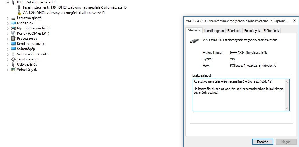

Előre is elnézést kérek ha rossz topicba írok!
A Sony Vegast akarom telepíteni, de nem megy, viszont elsőre egy nagyobb problémám van!
Tegnap vettem egy FireWire kártyát, mert a kamerán lévő videókat akarom digitalizálni. (ehhez ajánlották a Sony Vegast)
Betettem a helyére, de hibát ír ki!
Tudnátok nekem segíteni?
Előre is köszönöm! -

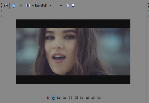

Sziasztok, nem vagyok annyira jártas és ismert sem a Sony Vegas használatában, csak alapfokú műveleteket tudok.
Akadt egy problémám.
Nemrég csináltam egy felvételt telefonnal, de nem jól lett felvéve, mert a kép nem álló hanem fekvő lett.
Track Motion-al elforgattam de az egész kép nem fordul el.
Szóval így néz ki a videó képanyaga:
[kép]Ezt szeretném úgy elfordítani hogy teljesen, szóval ne legyen fekete sáv a szélein.
De ha elfordítom a Track Motion-ban -90 fokkal mondjuk akkor meg így néz ki mint itt.
[elforgatott kép]És azokat a fekete csíkokat szeretném eltüntetni, de nem értem mert a forgatással valami nyilván nem jó, vagy lehetséges ez amit én akarok?
