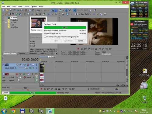

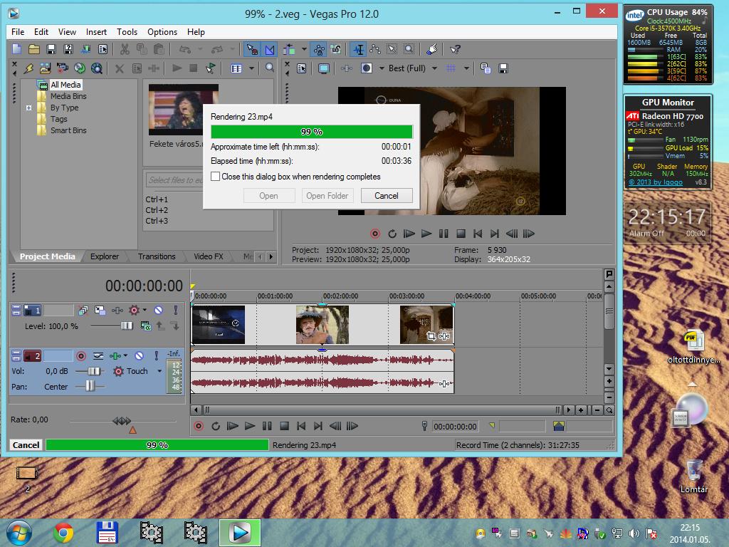

TommyX_
#4959
Szia.
Tv-ből felvett 720x576@25fps videót konvertáltam át sony mp4 codec-el internet HD 1920x1080 30p gyári beállítással amit kiad csupán a képkockák számát vettem le 29,97-ről 25-re a többi maradt.
Itt dolgozott a videókari és a 4 perces mpeg2 videót 2 perc 52ms alatt csinálta meg.
Itt kikapcsoltam a beállításoknál a kártyát és ugyanazt a videót 3 perc 4ms alatt csinálta meg videókari nélkül.
Csináltam egy másikat is ugyanezzel a forrásanyaggal csak a Mainconcept codek-et használtam de a kimeneti beállítások ugyanezek voltak. Az eredmény viszont 7 perc 10ms lett vga használattal együtt.
Remélem tudtam segíteni.
