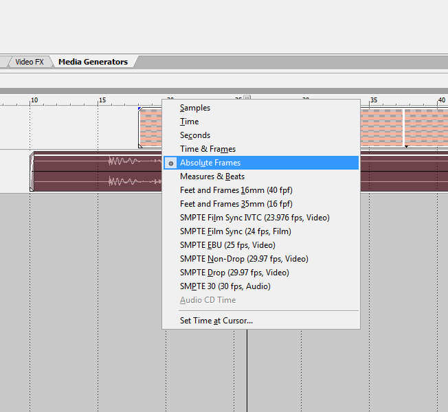

Az az érdekes, hogy akármit állítok be ("Absolute Frames", "Measures and Beats", stb.) - ami egyébként nálam a 7.0-nál nem rákattintva, hanem az Options - Ruler format-nál érhető el - , az egérrel való arrébbtolásnál mindig pontosan ugyanannyit tudok csak arrébb helyezni rajta, mint korábban.
Tehát ez az opció úgy tűnik, semmit nem ér ilyen szempontból, ez csak olyan, mintha más "mértékegységekben" mutatná az időt.
Más megoldás esetleg?

Hali
csak egy tipp hátha tudok én is végre valami hasznosat mondani
az idő sávra kattintva kiválasztod az "absolute frames" lehetőséget így egy 1/25fps-es videónál 0,04sec-es időközökkel tudod illeszteni a hangsávot.hasonló lehet amit te akarsz csinálni
üdv lAlA
