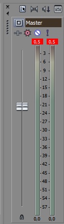

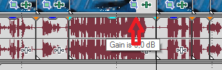

Ezt a hangtechnikában tudásom szerint Limiternek hívják, ami csak felül vág, lehetőleg persze nem vág, hanem valamilyen kulturált módszerrel oldja meg. A hang sáv FX ablakában alapba beteszi a Compressort, ami elvileg alul felül is összenyomhatja, (persze lehet, csak egy Event-re alkalmazni az Event FX-re kattintva hozzá adva a Compressort).
Ott a Presetek közül kiválasztod a Limit levels, vagy Soft limitert, próbálgasd a beállításokat melyik felel meg. Én még nem játszottam vele. -
Puma K
Ha az a megfelelő kifejezés erre akkor igen, normalizálni szeretném.
De hátha ezzel jobban ki fejezem magam és pontosítok mit is szeretnék:
0.5db-el túllépi a maximumot, és azt szeretném ha 3 - 6db-től nem lenne hangosabb a videó, és ha van rá lehetőség, akkor csak a maximum értéknél vegyen lejjebb a többi részhez ne nyúljon.
Továbbá bár nem tudom, hogy erre van-e script/lehetőség ami végig ellenőrzi automatikusan a hangsávot, majd ahol kell belenyúl és az adott maximum értéktől nem engedi feljebb, de ahol "normálisan szól" ott meg nem nyúl bele azaz nem tolja annyival lejjebb a hangot mint amennyivel a maximum értéket csökkenti azaz nem halkul le a videó.

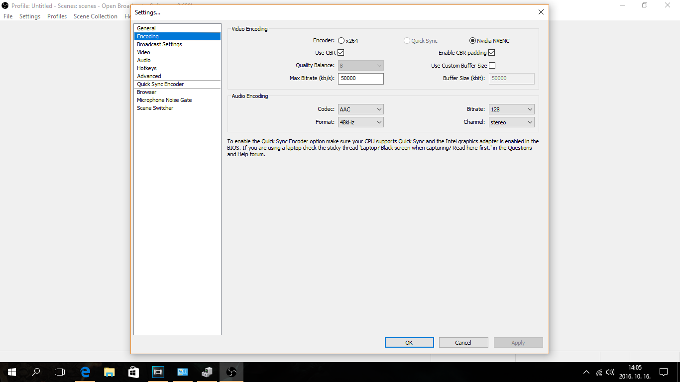

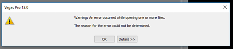

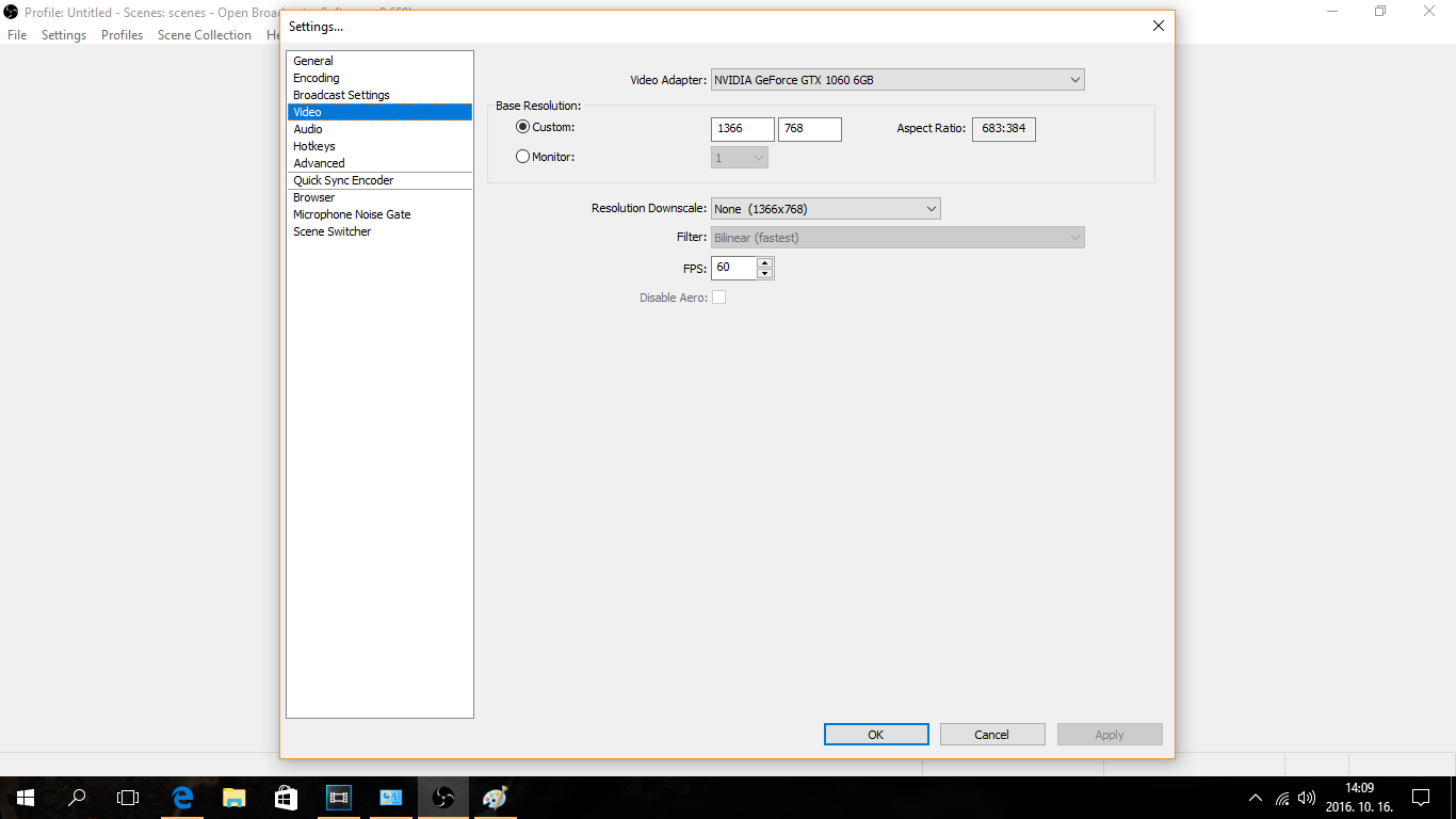

Heló, sony vegas 13 pro-t használok, beimportáltam egy 14gigás gameplay videót és ha törölni akarok belőle vagy kivágni vagy akármit csinálni akkor kiírja hogy a program nem válaszol, hogyan lehetne ezt megoldani?
Processzor: Intel i5-6500 cpu 3.20GHz
VGA: Palit super jetstream geforce gtx 1060 6gb
Ram: Kingston 2x4GB DDR4 2133MHz HyperX Fury Black HX421C14FBK2/8 memóriaObs beállításiam:
[kép]
[kép]
[kép]Vegas pro project properties:
[kép] -

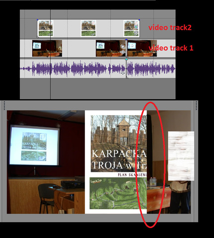

kriszwells
#6119
Ne a Pan/Croppal csináld, hanem a Track Motion-t használd erre. Ezzel tudod tetszőlegesen mozgatni a média elemet. A Track vezérlőn találod, fehér négyzeten egy kicsi lila. Lockolhatod, hogy X vagy Y tengely mentén akarod tologatni. Számít az aktuális játék pozíció, mert egyből odakerül az Animate-re amit beállítasz.
kriszwells
Üdv! #6119-re valakinek ötlete? Haladni kellene a melóval, de nem jövök rá, addig meg nem tudok továbbmenni. Thx!

kriszwells
Üdv! Azt, hogy tudnám megcsinálni, hogy a mellékelt kép szerint a videotrack 2 sávra rakott fotót, ha oldalra mozgatom, akkor a pirossal karikázott határnál ne tűnjön el a kép, hanem egészen a kép széléig ki tudjam húzni, helyezni. A beillesztett kép méretével megegyezően jelenik meg ha oldalra próbálom igazítani, akkor eltűnik a képről. Köszönöm!

Semmi extra kodekről nincs szó, de videó, se audió. Tök általános kodekkel rögzít.
