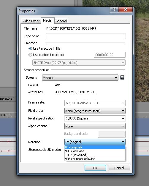

Mihez képest 90°?
Nem írtad, hogy portré vagy tájkép tájolású a felvétel és mibe szeretnéd!
Az Event Pan/Crop-ban, a Rotation/Angle-t átírod 90-re vagy 270-re. Ugyan itt a Size about center-t és a Lock aspect ratio-t kapcsold be. Ekkor el lett forgatva, de értelemszerűen levágódik a kilógó rész, vagy kicsi marad. A Height értéket írd át az Y Center*(9/16) vagy Y Center*(16/9) értékre. Aszem.
Jarod1
van egy 30 sec es videó amit a teló 90 al elfordítvas vett fel hogy tudom elfordítani a Vegasban? Thanx
