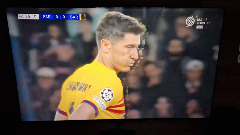

Imi1981 #26768 üzenetére
Érdekes, én egy fikarcnyi javulást nem vettem észre a fekete szintben. Nem értem miért. Csak a sok hibát.
Lehet, hogy a V028-on is voltak problémák, de a frissítés után nagyon szembeötlőek lettek a hibák. V028-ra írtam, hogy a problémáival simán együtt tudok élni, de a V098-at borzalmasnak találom. Persze a tévedhetek, de egyelőre nincs lehetőségem V028-ra visszamenni.Mindenesetre most dokumentálom a problémákat.
Pl. szellemkép. Ez mondjuk a legkevésbé zavar, mert kikapcsolom a mozgásjavítást. Lehet, hogy a régin is ilyen volt.
Csak azért rakom be a képet, hogy az is lássa, aki nem tudja mirúl van szó.

Stealth
Imi1981 #26722 üzenetére
Szerintem ez nem igaz. A Dolby vision tartalmakat mp4 konténerbe szokás "csomagolni", ezeket mind lejátsza a Kodi. Az mkv konténerrel van "baj", ami kiküszöbölésre kerül a Kodi v21-ben, aminek érkezése napok kérdése.
