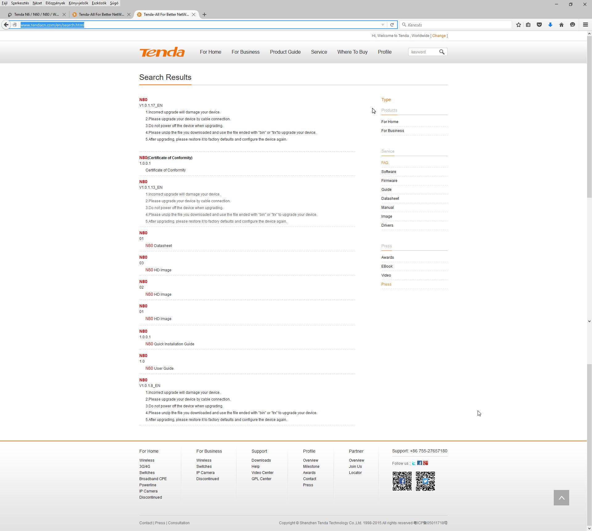

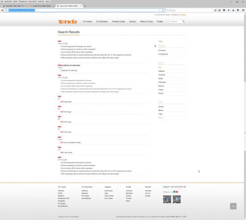

Eh, próbáltam volna frissíteni az N80-at, mert nekem 133as Tomato van fent, ami bugos. De az újabb N66-osok mind nagyobbak, mint 8mb.. Az Nxx változatok között van
tomato-K26USB-1.28.RT-N5x-MIPSR2-138-miniVPN.zip
vajon jó lehet rá? Igaz nem 64k-s, de újabb, mint a bugos 133.

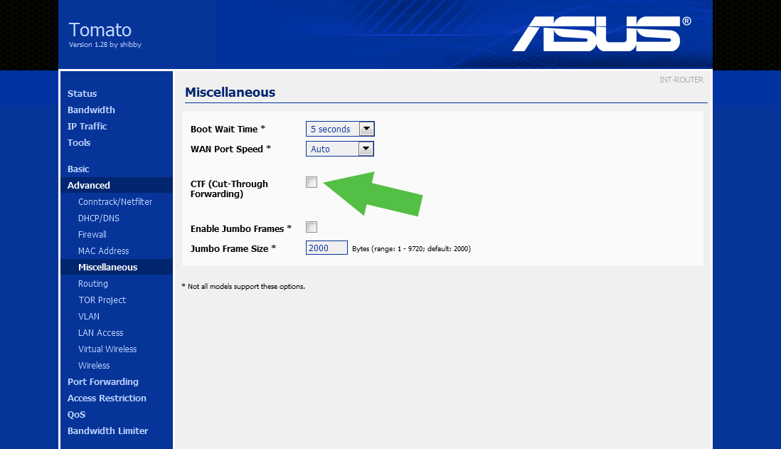

Az Advanced -> Miscellaneous -> CTF (Cut-Through Forwarding) be van kapcsolva?
szerk.:
Ehh, most jut eszembe, hogy a W1800R még MIPS alapú, csak RT-AC66U klón, így ebben nincs CTF opció. Így viszont nem marad más hátra, csak a gyári fw, sajnos Tomato-val nem fog menni. -

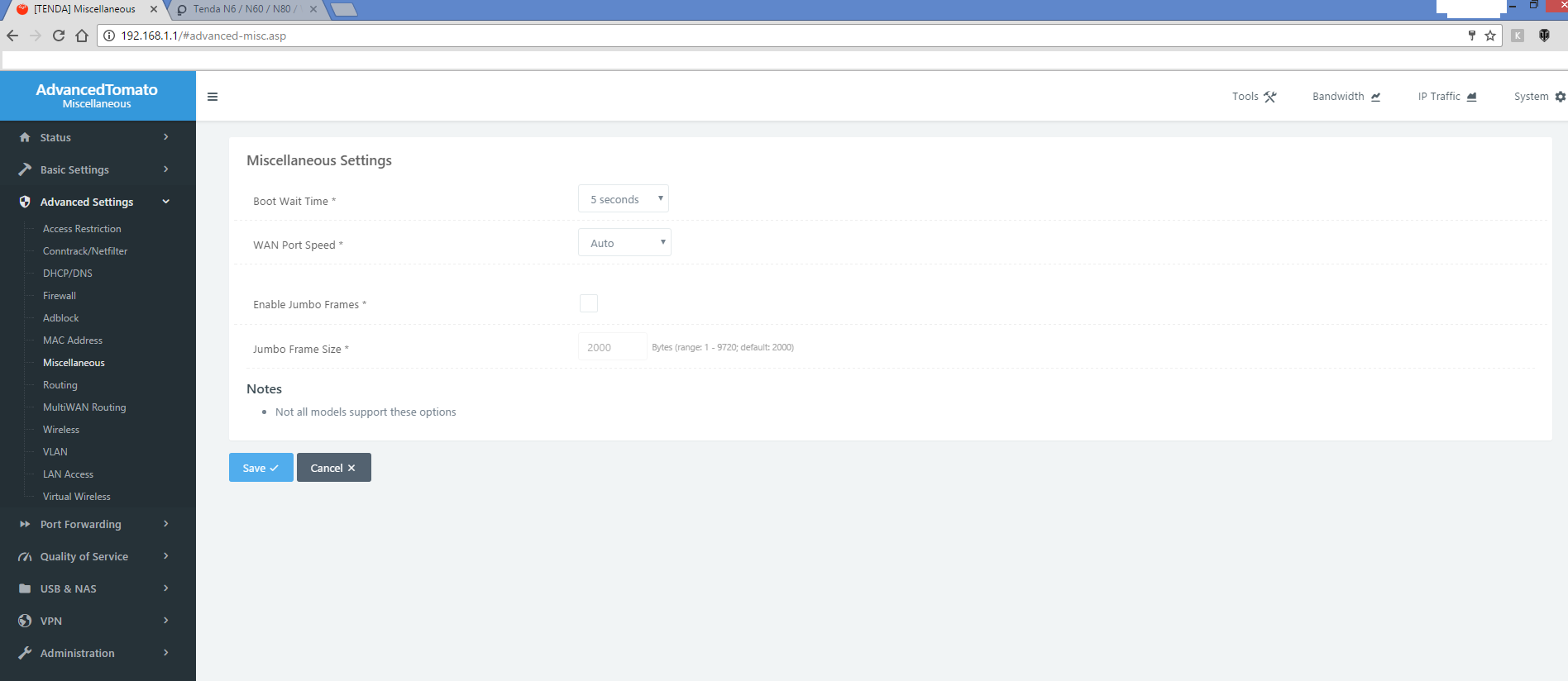

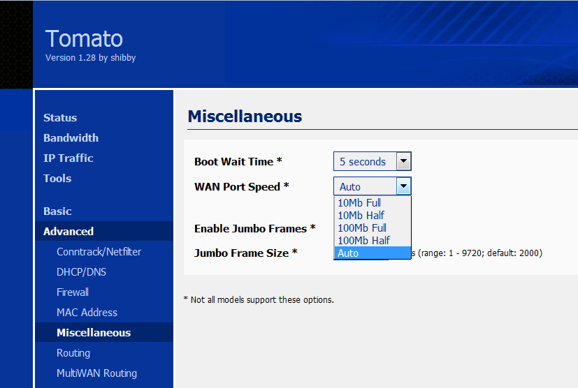

A router portjai 100%, hogy Gbit-esek. Az adott opció nekem is pontosan úgy néz ki ASUS RT-N66U routeren, lévén ez csak korlátozásra való, az 1000-es beállítás pedig amúgy sem lenne az.
Annak oka, hogy nálad csak 100Mbps sebességgel meg a WAN port, valami más lesz. Vagy a modem amivel össze van kötve 100Mbps sebességű, vagy pedig a kábel hibás a kettő között.

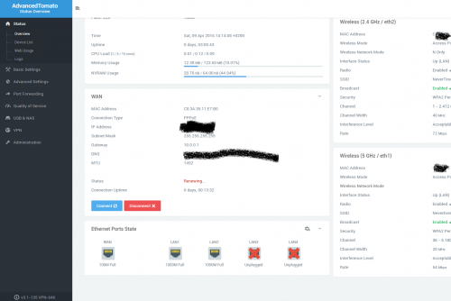

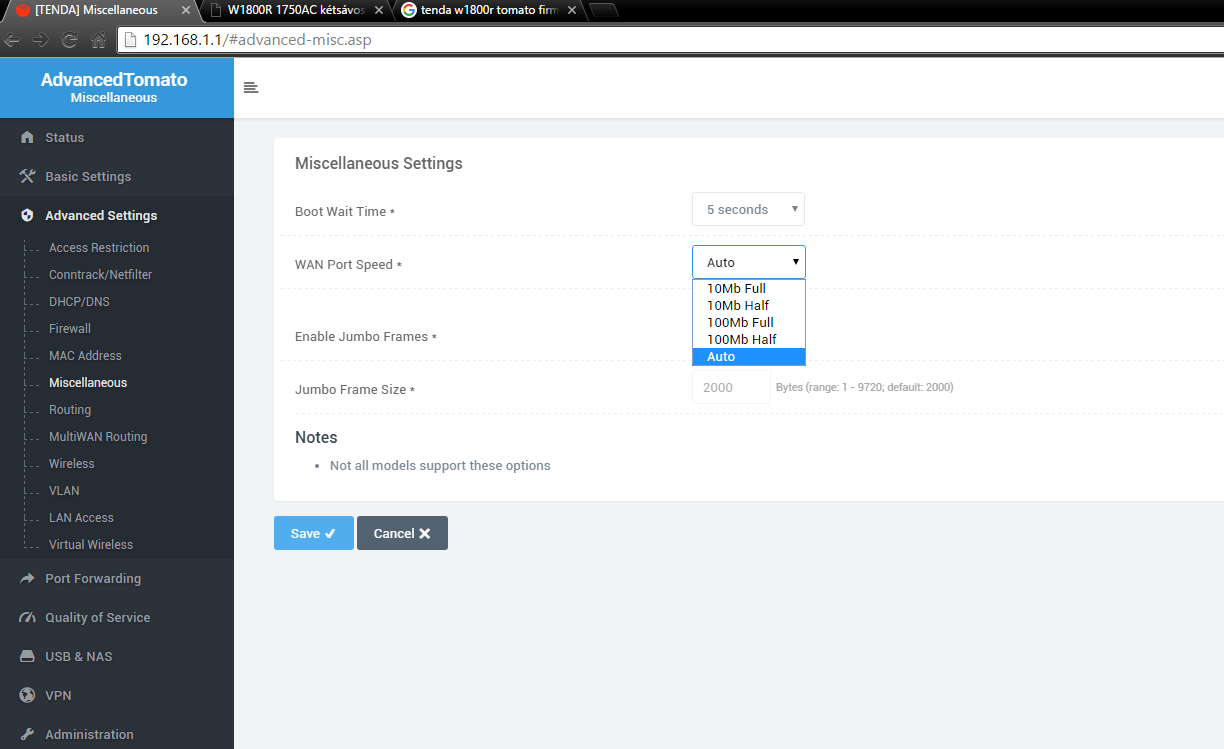

A segítségetek szeretném kérni. Vásároltam egy Tenda W1800R router a minap, majd a bekapcsolás után 1 óra múlva már Tomato firmware került rá, az hogy a gyárival már a PPPoE használatnál elakadtam, most nem részletezem.
A router configot böngészve szemet szúrt, hogy a WAN portot "csak" 100 Mb-esnek írja, nem is hagy gigabitest választani. A gyártói oldalon a WAN port is gigabitesnek van feltüntetve.
Szerintetek ez a firmware korlátja, vagy fizikálisan ennyit tud, a gyártói duma pedig kamu...
Segítségeteket előre is köszönöm!
(az AdvancedTomato firmware verziója: Release date: 23.03.2016 Version: 3.1-135 Size: 8.48M)

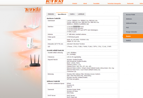

Közben felkerült az N80 is a Tenda weboldalra, igaz még csak "Feltöltés alatt" státuszban. Mire kifut, csak készen lesz.
Soma01
Az N60 / N80 / W1800R routerek milyen sebességet tudnak WAN - LAN irányban?

pár hete vettem egy N80 routert, a leírása egész jónak tűnt.
Kicsit bosszant viszont, hogy a gyártónál illetve a hivatalos forgalmazónál ez a router mintha nem is létezne.
A gyári fw nem kimondottan tetszik; nézegettem hozzá tomato fw-ket, végigolvastam itt a fórumot, meg is próbáltam felrakni az itt említett fw-t.Factory reset, (elvileg) megfelelő fw, az upgrade-re kattintva viszont mindig error üzenetet kapok.
Mit csinálhatok rosszul?
General info-ban ezek szerepelnek:
Firmware Version: V1.0.1.17_en (6610)
Hardware Version: 1.0.0.0 -
